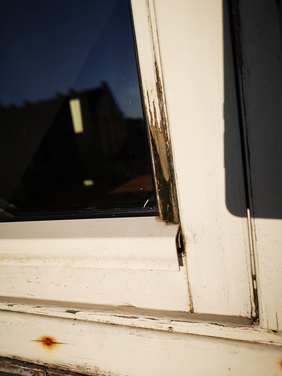

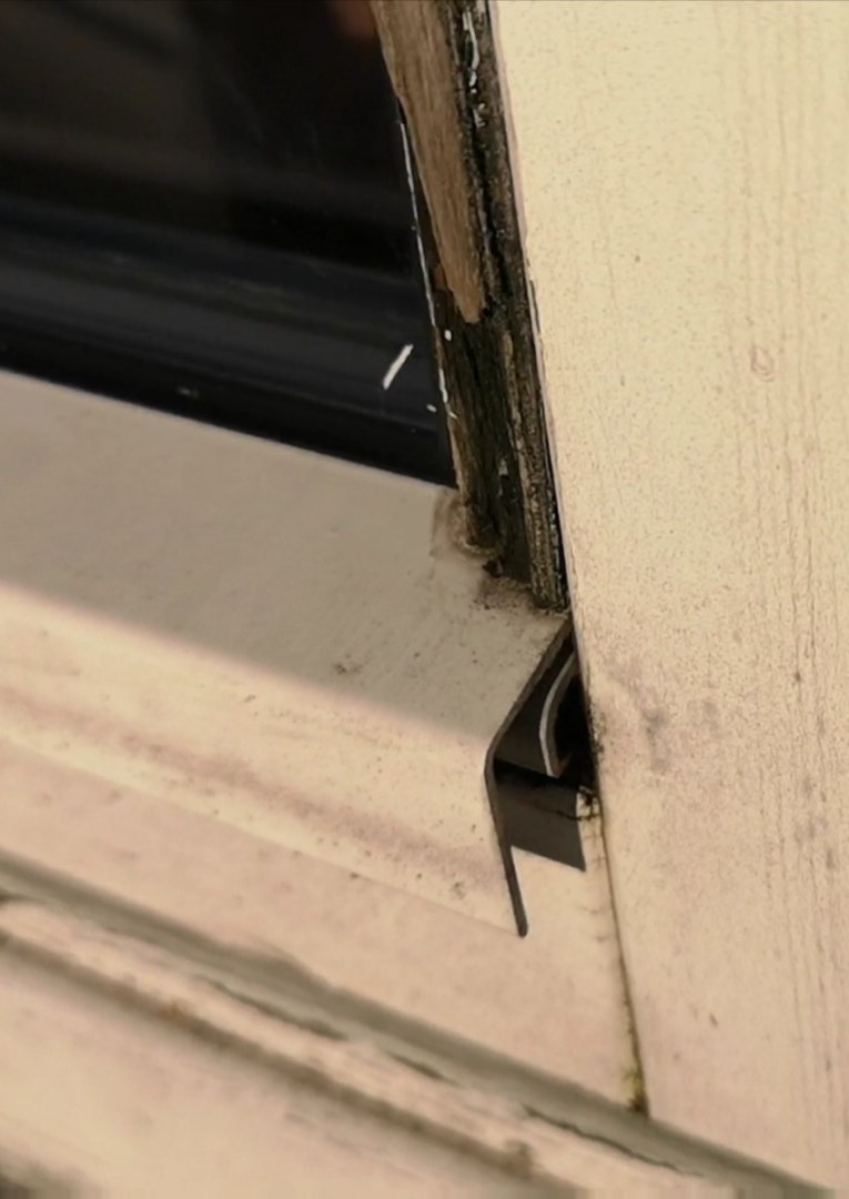

Fik endelig taget mig samme til at vaske vinduer i dag, og fik ved den lejlighed kigge på ydersiden af køkkenvinduet. Træet er simpelthen begyndt at rådne væk :/ (se billeder)
Kan man gøre noget for at begrænse skaden? Tænker i retning af rens området med en tandbørste - og få noget træfyld?
Det ville jo være fedt hvis man kunne standse det inden, at der skal et helt ny vindue til :D

Du har faktisk nogle ret friske vinduer. Det er kun glaslisten der er ved at rådne. De kan skiftes.
Ud fra det det lille oversigt billede ligner det vinduer i mit værksted. Der har jeg i ca. 2005 slebet alt maling af og lavet det om til Linolie maling på den del den vender ud.  Det faktisk helbredende for træet.
Linolie har meget meget små molokyler med den egenskab at de udvider sig når det hærder op. Så alle sprækker i træet bliver udfyldt. Det indeholder ikke vand, terpentin eller andet der skal fordampe.
I modsætning til de moderne træbeskyttelses midler. Her skal vand fordampe og det efterlader jo en smule plads til fugen kn komme ind.
Tak Erik. Godt at høre, at vinduet ikke er ved at kollapse fuldstændigt, at det kan reddes.
