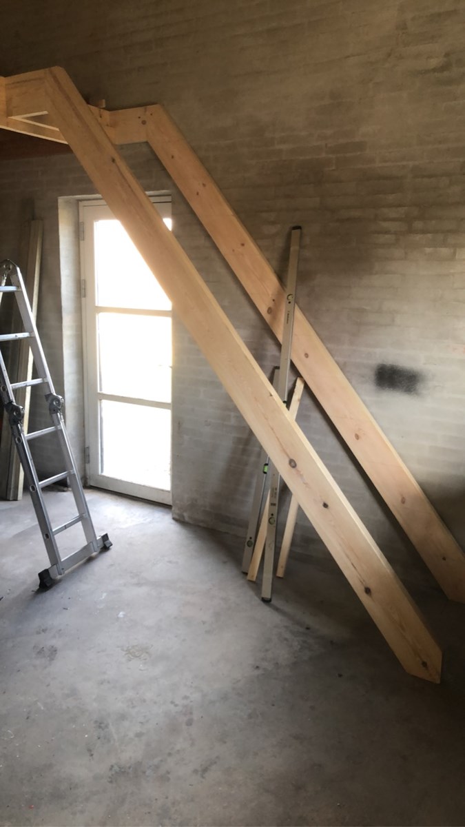

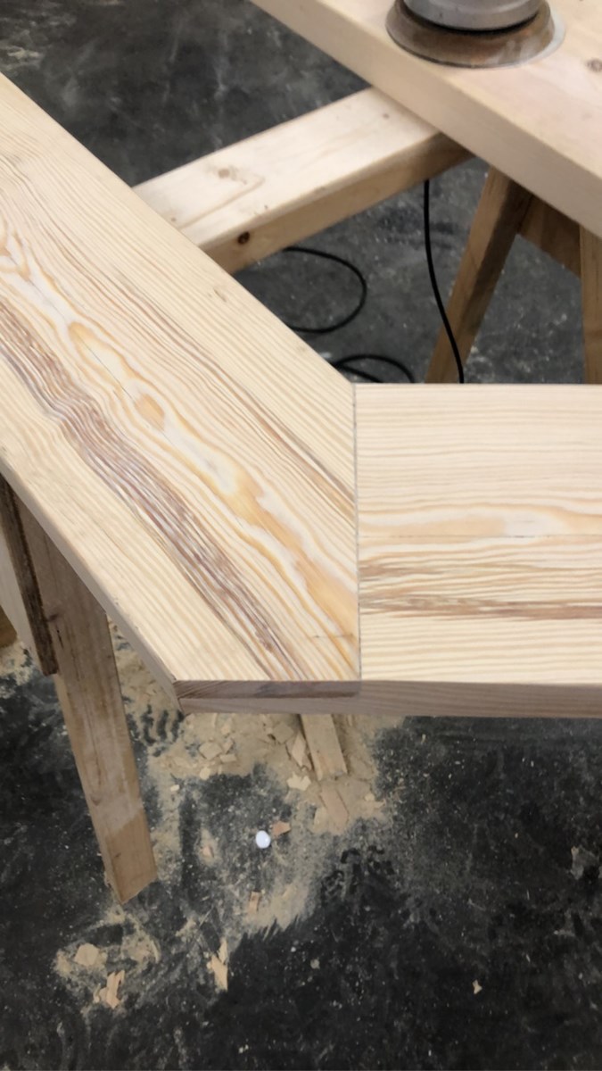

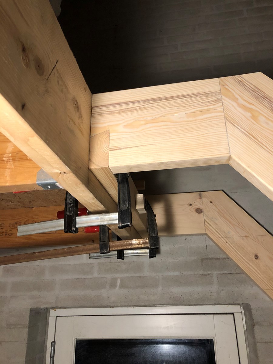

Gør-det-selv trappe - olie, lak eller andet? RasmusM21 66 7900 07-03-2021 20:24 Hej med jerJeg er igang med at bygge en trappe til mit værksted. Det bliver en ligeløbstrappe i spærtræ med udstemmede trin.hvad ville I behandle trappen med når den er færdig? Det må godt være noget som kan farve træet lidt mørkere. 1 svar Følg tråden Annonce Annonce Annonce
