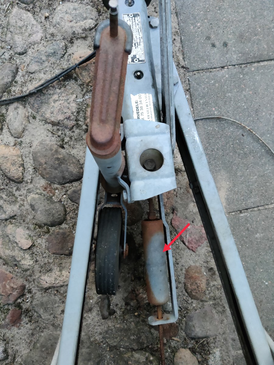

Er ved at renovere bremser på en ældre trailer hvor meget er rustet.
På bremsetangen umiddelbart bag håndbremsen findes en cylinderformet 'dims' som muligvis hedder et 'fjederhylster'? Har vedhæftet et billede.. Er der nogen der kan forklare mig hvilken funktion denne har? Er der noget indeni der kan ruste fast?
Gætter på det er en bakkeanordning så der kan bakkes uden at påvirke bremsen men kan ikke helt lure hvordan.
På forhånd tak!
Jakob
Den eneste funktion er at fjederbelaste parkeringsbremsen, så hvis bare fjederen virker er det ok - hvis ellers ikke den er “rustet tynd”.
Tak Søren 👍🏻😁
Vil den kunne undværes såfremt den er kaput?
Nej det vil være en dårlig ide, og ikke lovligt.
