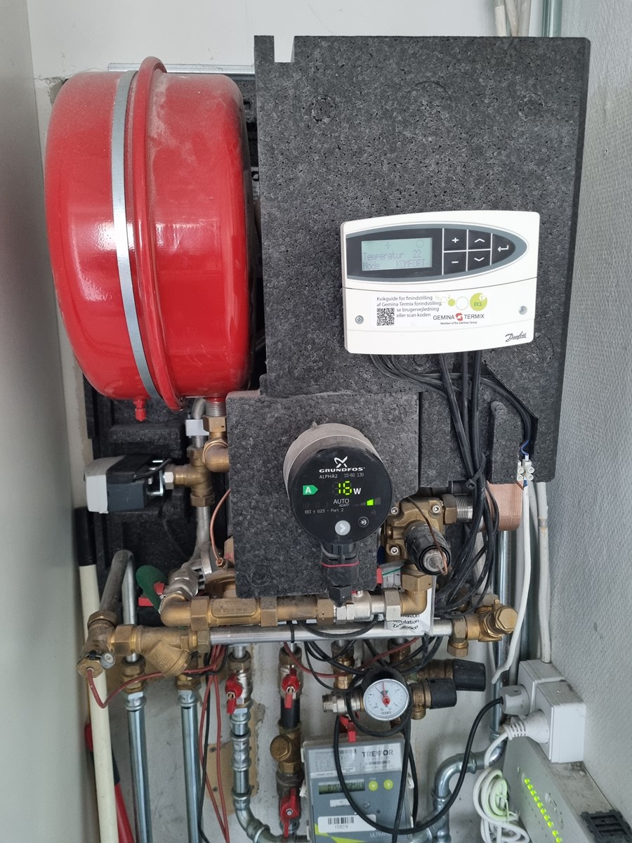

Har dette anlæg i huset, men den lille sorte og grå ventil, eller hvad det nu er, den som er ovre til venstre under den røde beholder, er begyndt konstant at stå og prøve at arbejde, det lyder som den prøver at stå at køre/dreje/arbejde.
Den kører kontinuerligt men 1,5 til 2 sek loop, hvor lyden så starter forfra (Giver det mening?)
For mig lyder det som en lille motorventil der prøver at dreje men har modstand og derfor bliver den bare ved med at prøve, vi har stadig varme i hele huset og varmt vand i hanerne.
Ingen hjælp at hente? :-)
Det ligner en reguleringsventil, men det er ikke til at se, om det er en regulerings- eller en trevejsventil. di Bliver nok nødt til at få en VVS'er til at se på den.
Det er en sædeventil der regulerer vandmængden fra fjernvarmeværket. Noget tyder på at styring eller ventil/motor ikke er helt i orden.
Hvad er din returtemperatur til fjernvarmen? Hvis den er alt for høj er det sikkert styringen der halter.
