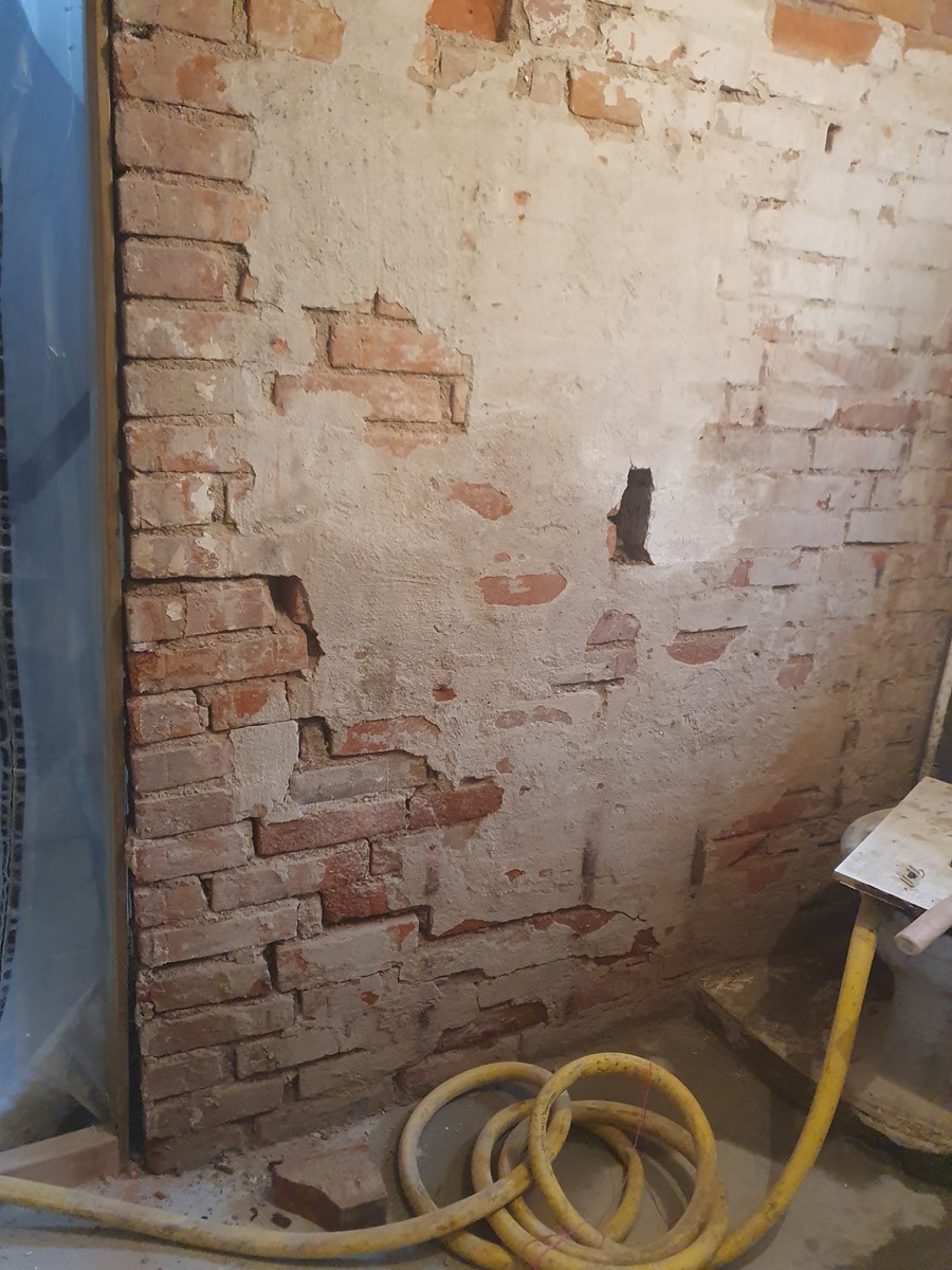

Hejsa igen
Har lige fået banket puds af væggen og den ser sådan ud 😳😳mange af stenene sidder løse
Sådan noget pis 😨😨😨
Det ser ret normalt ud for gamle huse. Pudslaget er en del af styrken i den slags mur.
Du kan nok med fordel pudse det op inden du understøber.
