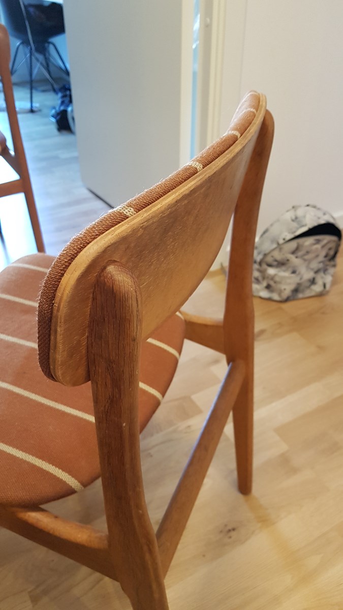

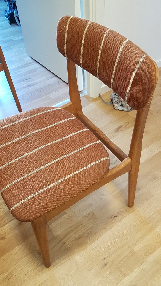

Hvordan får jeg betrækket af min teakstol?
Mon nogen kan fortælle mig, hvordan jeg fjerner betrækket på sådan et ryglæn, så jeg kan ompolstre den?
Håber I kan hjælpe
Du bliver nødt til at lirke polstringen tilstrækkelig fri for at se hvordan den er fastgjort til rammen. Brug en skruetrækker, men lad den hvile på eksempelvis et knivblad eller andet bredt og tyndt stykke metal for ikke at lave mærker i træet.
Mange tak Rantzau. Jeg må prøve.
Jeg er ret sikker på at betrækket er sat på 1 plade som så er limet/skruet på den synlige plade. Det er så efterfølgende sat sammen med Stel / "bagben" med dybler. Så kan skruer til samlingen skjules inde bagved.
