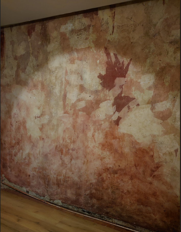

delvis rød mur bagved tapet
hej
har selv været lidt igang med at pille gamlet tapet ned, da det gamle ikke sad alt for godt, dette var hvad der var bagved, underede mig lidt over hvorfor muren bagved har så mange forskellige farver?
det er en solid ydermur uden isolering 1 sals lejlighed.

Det kan være alt fra gammel maling til stucco lustro. Det sidste kunne være en mulighed hvis tapetet ikke sidder fast.

 hej tak for dit svar
blev næsten halv nervøs, da en bekendt mente at det kunne være noget svamp, køre man en klud henover de røde steder, bliver den fuldstændig rød.
Hvis det smitter af er gammel kalkmaling nok det mest sandsynlige. Det er dog imponerende at de har fået tapet sat fast på det

 tak for dit svar
tapeten kom meget let af muren, uden nogen problem
men så længe det røde ikke er nogen form for svamp, som en bekendt snakkede om. kan jeg sove roligt igen!, har selvfølgelig alligevel brugt Rodalon på hele muren for at være sikker.
Det er godt du sover roligt for afhængigt af hvad du skal med væggen kan du få brug for kræfterne.
Kalkmalingen er svært at putte andre ting ovenpå så hvis du planlægger filt, maling mv. Ja. Du godt regne med at skulle vaske det ned. Og det kræver lidt knofedt :-)

 vi er igang med at vaske det ned.
vores plan er at efter isolere inden fra med isolering, dampspærre og eventuel 2 lag gips, da det er en kold ydermur
Hvis der bare skal forskalling udenpå er det da spildte kræfter at vaske det af.
Der er jo ingen som ser at der er rød farve bagved isoleringen
Husk at tænke på el installation når i bygger forsatsvæggen så evt kontakter føres med ud eller nye etableres
