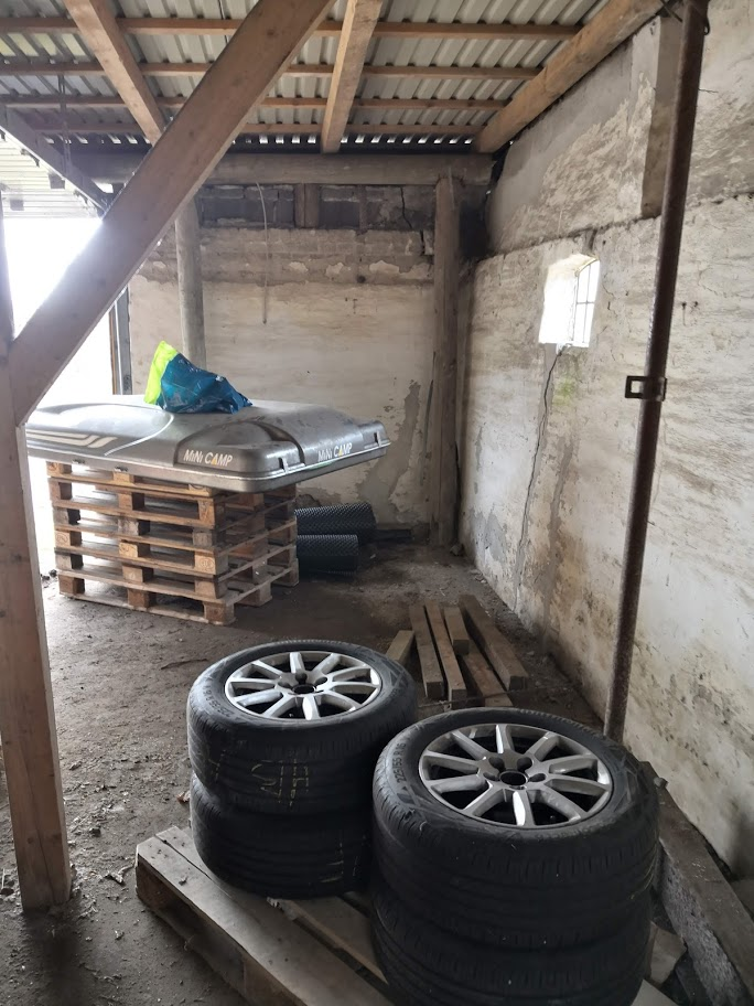

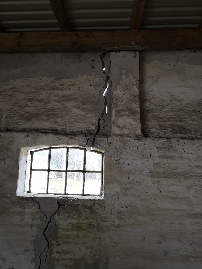

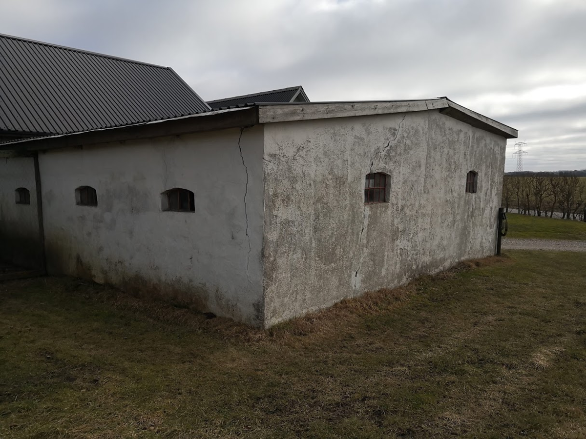

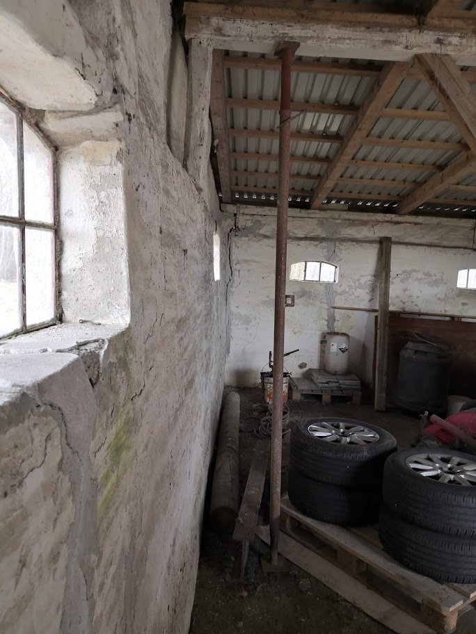

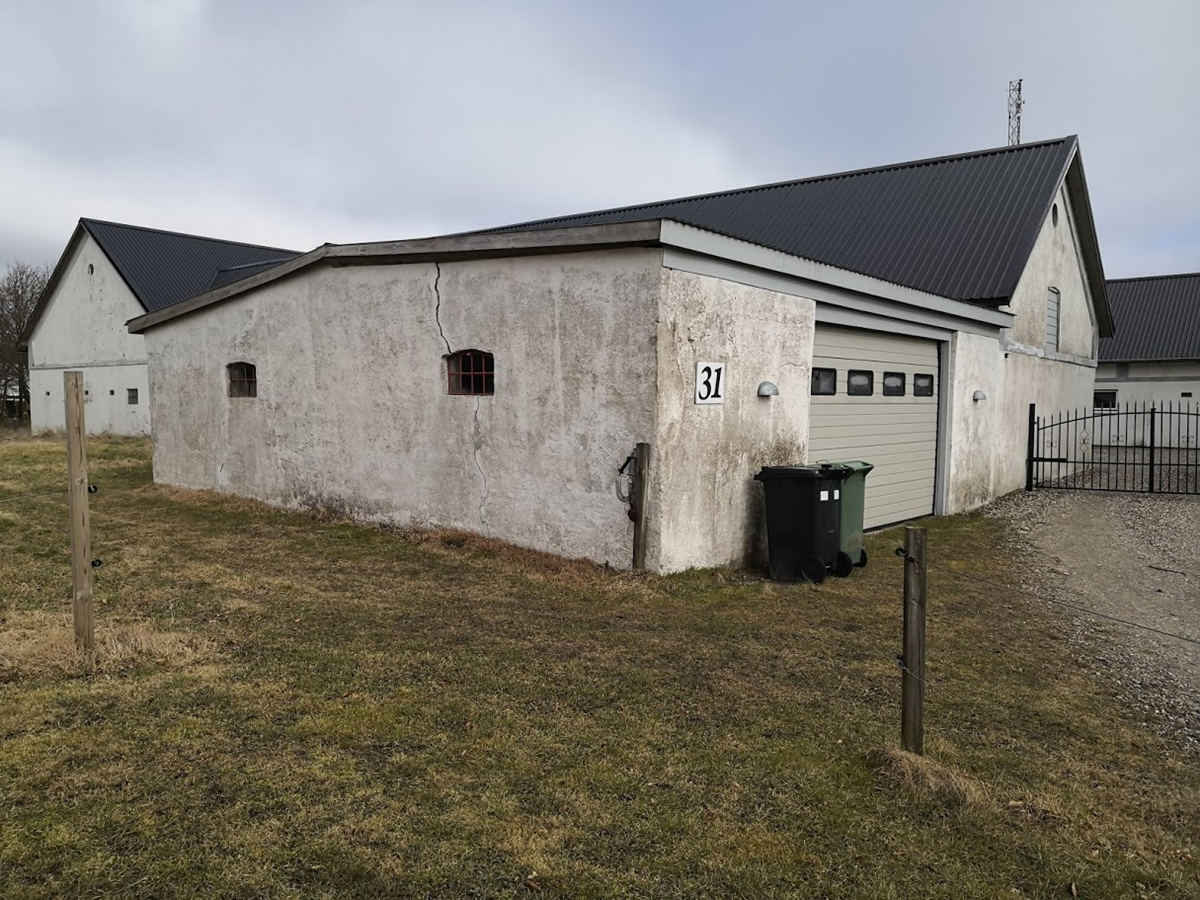

Mit maskinhus anno 1920 har altid haft dårligt murværk - sikkert på grund af mangel på passende sokkel.
Her i år er det blevet markant værre - muren mellem de 2 vinduer i gavlen bliver kun holdt på plads af udhænget, så jeg må have det fixet.
Sikkert bedst at rage ned og bygge nyt, men det virker lidt uoverkommeligt - der står blot en traktor der bruges 2 gange årligt.
Jeg tænker at understøtte taget, og så vælte gavlen inkl muren til første og med første vindue.
På den anden side væltes den ind til porten - se billeder.
Jeg tænker at fjerne mur og evt sokkel, og så grave 90cm ned - beton i, 2 lag funda-blokke med jernarmering  og så bygge muren op med leca-blokke - afsluttet med puds og cempexo murmaling.
Hvad siger panelet til fremgangsmåden - er der andre løsningsforslag til fornuftige penge?
Ser frem til at høre fra jer :)
