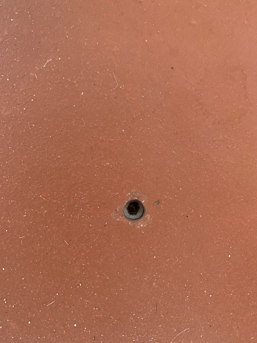

Efter nedtagning af gammelt køkken har der i den forbindelse været boret huller i klinkegulv. Hvordan fylder jeg pænest disse huller til?

Det bedste er jo at finde reserve klinker oppe i skunk, loftrum,  garage eller hvor du nu er gemt hen, og så skifte de ud som er defekte.
Det næstbedste er at tage nogen op hvor køkken nu ska stå så det kan udskiftes.
I begge tilfælde skal fuger skæres op med lille vinkelsliber. Så kan du stille en elektrisk terrasse strålevarmer (LINK til eksempel)  hen over fliser der skal tages op. Det passer med en mursten på kant i begge ender. det hele dækkes over med rockwool bats. Eventuelle fliser der ikke må påvirkes beskyttes af bats. Efter 10 - 15 minutter hører du måske et lille klink og klinken er gået løs. Det er fliselim der er slipper ved hård opvarmning.
Ellers må du finde den silicone fuge der passer bedst. i farven. Men det kan altid ses bagefter.
