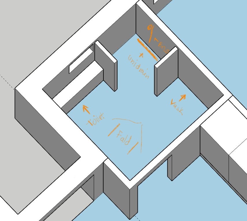

 Tanken var layout som vist på billedet.
Som jeg hører dig, kan det være et problem da jeg har 2 rumdeler?

Rumdelere kan jo være glasvægge som der er lidt plads under, Ellers må gulvets fald laves så vandet løber ud imod fald retning midt på gulvet. Bare ganske lidt 0,5 cm pr m. Det kan dog blive et problem at få fald uden at fliser får kanter over opad hvis i vælger store fliser. 30 x 30 cm eller mere.

Angående fald og rumdelere. Min løsning, som var med rumdelere af multiplader fra gulv, gør at der skal være mindre fald ud mod midten så vandet kan løbe ind i åbningen til brusenichen. Og at jeg skal forvente at dette kan være svært at opnå eller gøre pænt med større fliser?
Og hvis jeg anvender glassider hvor der er luft ved gulvet, så vil jeg kunne nøjes med at sikre nemmere fald mod afløb?
Du kan godt opnå fald med de større fliser, men du skal holde dig til meget lav fald. Fliser kan naturligvis ikke bøjes. Så en 60 cm lang og lige flise vil jo hæve sig lidt op fra gulvet på midten, og derved lave en lille kant imod de 2 nabofliser som har hjørner midt på eller 1/3 inde hvordan du lige laver det.
