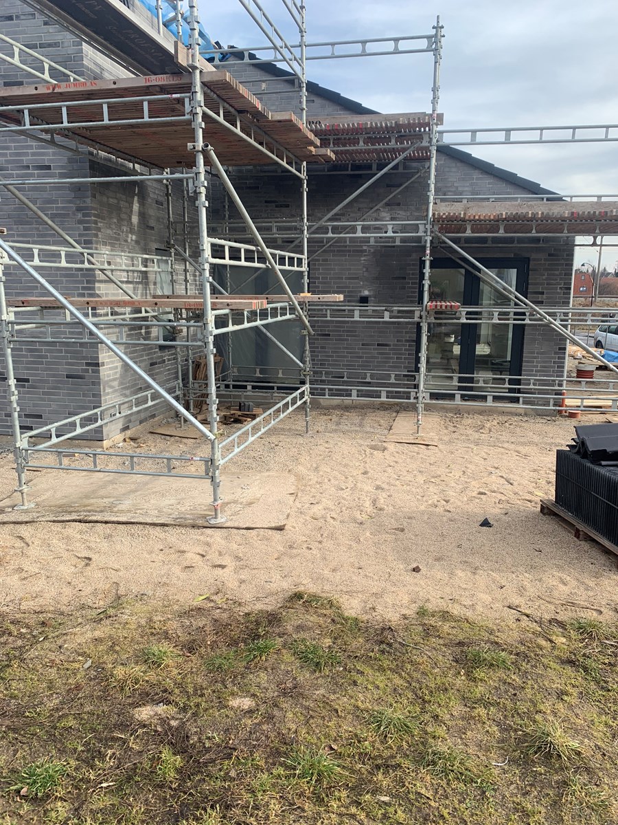

Hej. Jeg har lagt tag på huset selv. Og nå jeg så kommer til det sidste række tegl. Så passer det i bunden, hvor teglen hænger 4 cm ud over murstenen. Men når jeg så når op på toppen. Så kan teglen ikke være der. Der mangler simpelthen er par cm. Vh Rebekka.

Hej. Lægterne ligger rigtig. Så godt som jeg nu kan,  men jeg er jo ikke udannet til dette.  Men det er mere som om muren går mere ud på toppen. Men det er mere om jeg skal have en professionel til lige at se det. Kan jeg sende bilder her ind?
Det er de tre sidste rækker jeg kan se at det er mindre plads på toppen, en for neden
jeg har taget 12 rækker op for at jeg så skulle få de sidste par cm. Så lagde jeg dem så jeg fik 1 mm ekstra for hver sten. Altså så de ikke lå helt tæt i tæt. Alle sten er 40 cm uden om de 2 sidste rækker. De er 30cm
Her kan du se at teglen logger ud over kanten. Men den er virkelig banket på for at få dem ned. Men jeg syns så at teglene ikke ligger  i hak på de to sidste rækker.

Så er det ikke op imod rygning de har 2 cm for meget, men sideværst.
Så kan du blive nødt til at flytte en stor del af dine tagsten. Det kan være de sidste 10 rækker der flyttes 2 mm i toppen med nr. 10 4 mm med nr. 9 o.s.v. indtil du kommer til yderste række som så får de 20 mm

Ok. Så jeg kan flytte kun den øverste række og så skubbe sammen dem som så kommer til at hænge for meget ud over murstenen. Det skal jeg da prøve. Er der nogen her inde der kan anbefale nogen som havde lyst til at give mig en hånd? Kan så klart betale.
Du kan nok ikke helt nøjes med øverste række så bliver den nok svære at få til at ligge godt .
Som jeg forstår dig så bør de første ca. 10 rækker flyttes så taget stadig ligger på linje. De nederste kun nogle 1/10 mm og de øverste som skrevet 2 mm pr række og så summeret op.
Men hvis det medfører at de midterste rækker kommer for langt ud, så ville et kompromis kunne tænkes være det bedste
Så måske må du nøjes med at gøre det med de øverste 3-4 rækker hvis det er muren der drejer ud. Så må du leve med at tagstene drejer lidt når du flugter nedefra.
