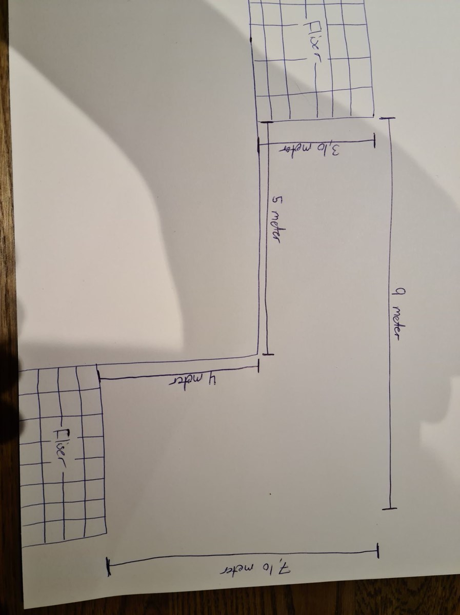

Jeg har læst og læst omkring opbygning af en træterrasse, men jeg synes ikke jeg er helt sikker hvilken fremgangsmåde jeg skal bruge. Vi har valgt at bygge terrassen i thermoask fra moelven. Der skal være 40 cm mellem strøer. Terrassen bliver bygget i forlængelse af ny tilbygning, og der er derfor sand under.
Jeg skal bygge ca. 50 m2 vinkel træterrasse(se tegning med mål)
Her kommer et overflod af spørgsmål  :
Hvilke dimensioner af træ skal jeg bygge med?
Kan jeg lave fundamentet med færdigstøbt "stolpebæring" ved hver hjørne og så fliser med opklodsning ved resten? - hvor langt skal der være mellem hver punkt?
Inde ved soklen tænker jeg at montere bjælkesko, er det fint?
MVH Simon
