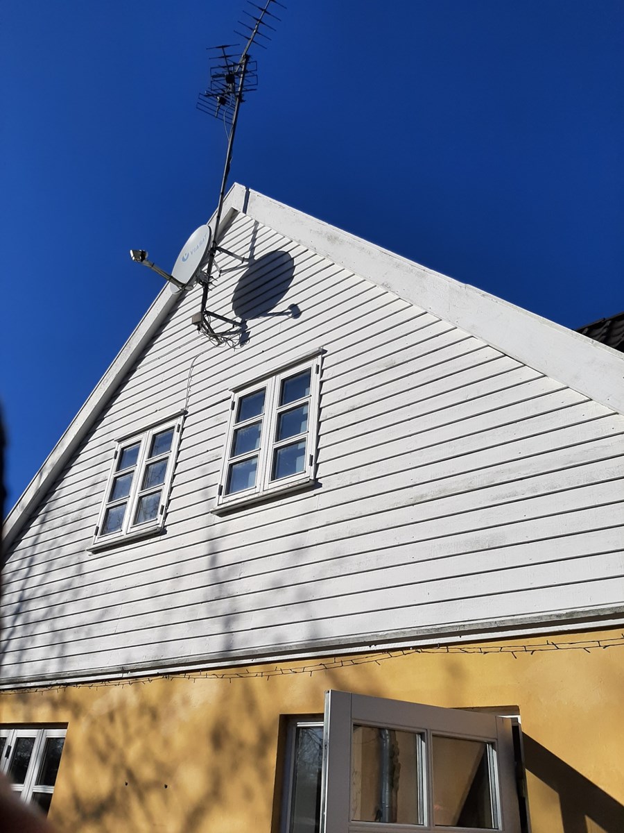

Er det forsvarligt at nedtage denne parabol med en skydestige? Eller skal man opsætte stillads?
parabol befinder sig 6m fra terræn ca.

Det er ikke noget problem. Så længe stigen står ordentligt, kan man sagtens håndtere parabolen med én hånd. Den vejer ikke meget.
Den sidder sikkert kun fast med 2 U-jern, hver med 2 møtrikker.

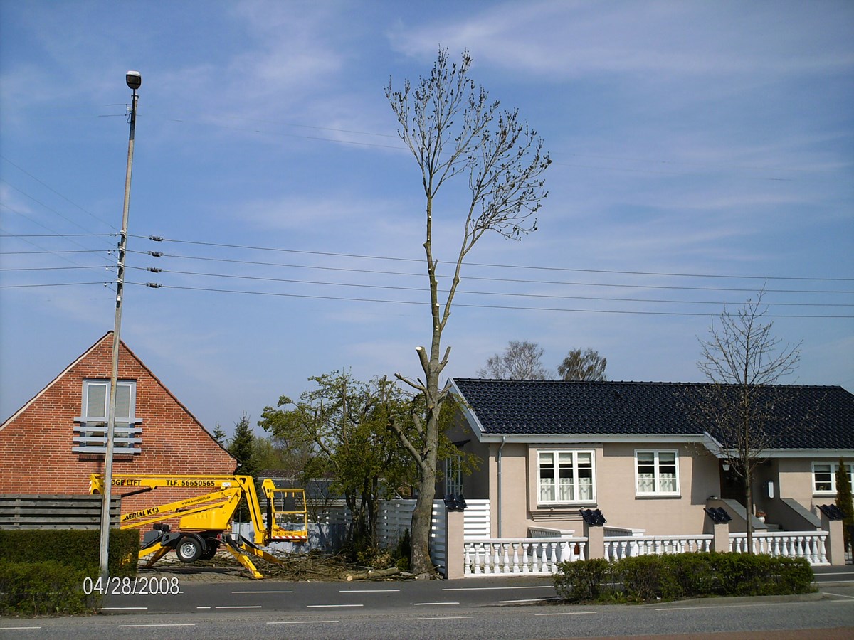

Jeg gjorde det en gang jeg skulle fælde et træ, som havde grene ind mellem luftledninger. DE penge var givet godt ud. Jeg mener jeg gav ca.1.500 kr. i leje for en hel dag, liften kunne jeg selv trække med bilen ud og hjem.

Og brug en stige der er lang nok. Hvis du bruger en kort og står på de øverste trin bliver den ustabil. Når den er sat op kan du evt binde den til stativet hvorpå parabolen sidder
Når du løsner parabolen så glider den 20-30 cm ned imod  nederste beslag. Så kan du nemt mærke hvor nem der at tage på. Du kan eventuelt binde en snor i den, og lade snoren gå op over øverste del af stativet. Så kan den hejses ned.

Mange tak for alle jeres svar. Det bliver med sige. Hvad billedet ikke viser er at der er en træterrasse nede under parabolen.
Bare lige for at skære det helt ud. Når jeg skriver parabol er det faktisk både stang og det hele jeg vil fjerne.
tror ikke selve masten skal ned, der sidder 2 uhf antenner på den.
