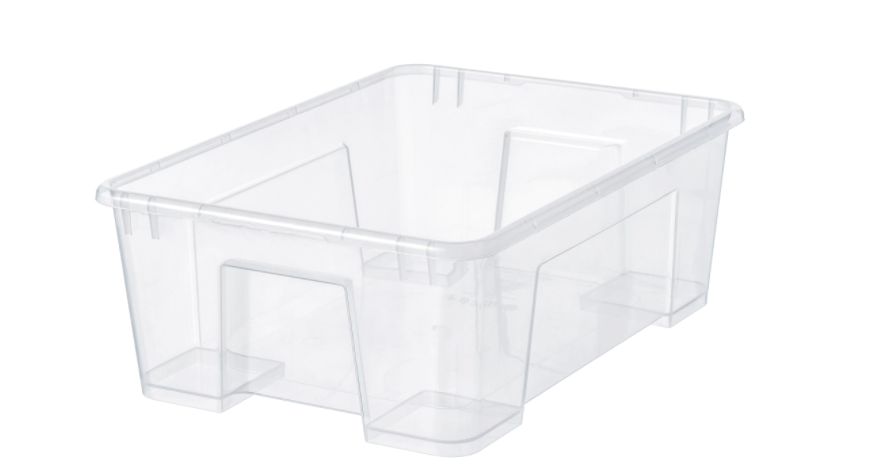

Jeg prøver at finde ud hvordan jeg kan lave sektioner i denne boks. Ligesom forskellige rum. Så tænkte jeg at man kunne måske finde nogle lister af hård plast og lime dem, så man får et sted til vand, mad, og whatever man har lyst til. Så mit spørgsmål er hvad kan man bruge for at lime det her så det også bliver vandtæt. Tænkte på silikon måske.
PP skal svejses. Der er ikke noget der bider godt nok på det.
Elektronikteknikeren
Enig med Gregeren. PP (og PE) er stort set umuligt at lime på. Du har et frustrationsprojekt her.
Tror I ikke at Silikon kunne virke?
