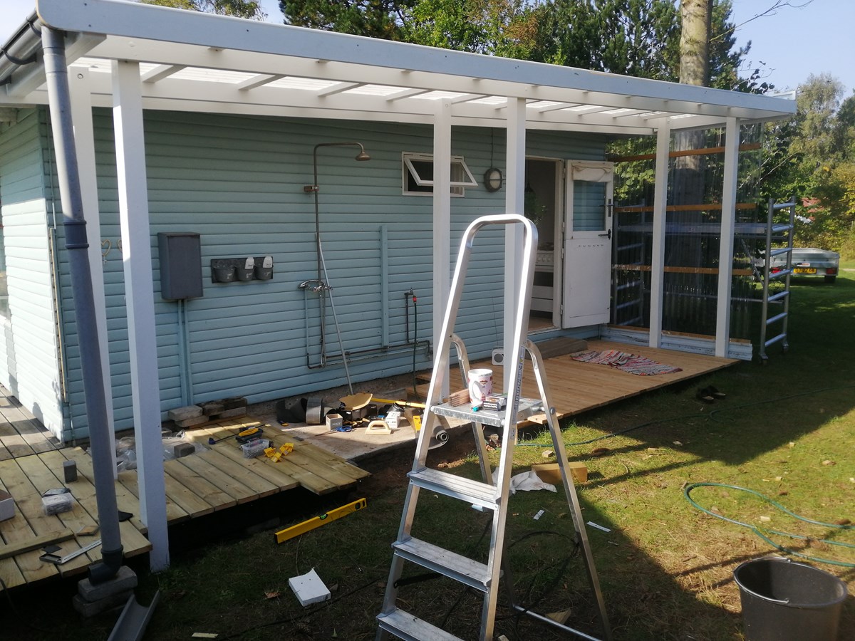

Jeg skal lægge et lag isolering + nye facadebrædder på sommerhuset. Jeg har nu fjernet facadebeklædningen og skal igang med at bygge et skellet op uden på det gamle. Tanken var at bygge uden om elskabet/måler der sidder udvendigt, så det ligesom kommer lidt ind i den nye væg og bliver lidt mere integreret. Men må man det ? Først tænkte jeg på mit hus - her sidder den udvendigt og er muret ind i facaden så skabet flugter med mursten og tanken var noget i samme stil. Men der er altså ikke tale om at flytte noget - bare bygge det nye skelet uden om og få det hele til at se lidt pænt ud.
Se pix fra før beklædningen blev pillet af - elskabet er til venstre i billedet....
hilsen Jens
Det viste målerskab er bergnet til indmuring, så du må gerne lave beklædningen, så skabet er bygget ind.

Skønt - jeg bygger bare videre. Ved nærmere eftersyn har du ret. Det er faktisk stort set identisk med det indmurede i mit parcelhus........ men det er også stort set samme årgang.
