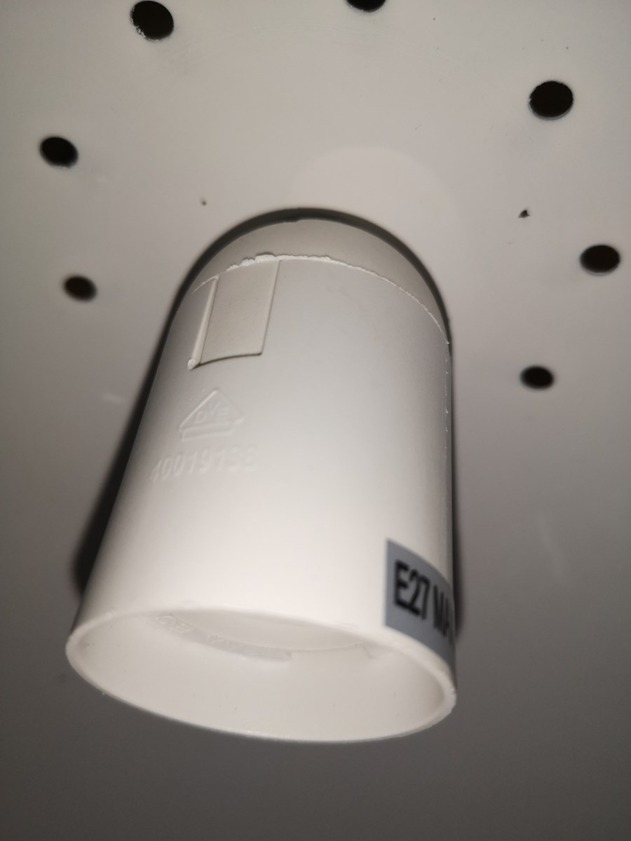

Hvordan skiller man den ad JariA 18 Tårnby 04-03-2021 17:29 hej jeg skal sætte ny ledning i denne lampe men kan ikke få skilt fatningen ad, er der nogen der kan sige hvordan man gør? 2 svar Følg tråden Annonce Annonce Annonce
Stefan_DK 42 2680 04-03-2021 19:38 Lidt svært at se ud fra det ene billede. Men mange af disse typer har en skrue ring inde i fatningen som skal løsnes. Herefter giver resten nærmest sig selv.
JariA Trådstarter 18 Tårnby 04-03-2021 19:58 det lykkedes mig at skille den ad man skal skubbe de to tapper ud der er på siden
