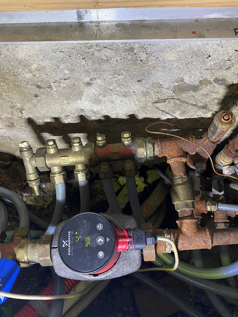

På den anden fordeler ( den som ligger under bræt med el styring på ) kan man indregulere så temperaturen bliver ok i alle 4 rum, også uden telestater.

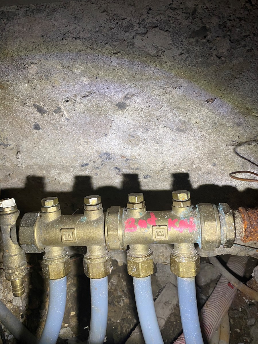

Til det formål har jeg brug for at vide hvilken ventil der virker til hvilke rum, og hvor mange kvm hvert rum har.
Altså noget i denne dur. set fra venstre mod højre ( nr. 4 tættest på pumpe)
Køkken = ventil 1 = 12 kvm
stue       = ventil 2 = 30 kvm
osv.
 Derudover et billede af den anden fordeler rør med bræt lagt til side.
Fra Venstrer køk 24 kvm, bad 8 kvm, stue 28 kvm, træstue 36 kvm

I den bagerste fordeler rør sidder der indregulerings skruer. De sidder under de propper du ser øverst. Disse kan skrues af uden at der kommer nævneværdig vand ud.
Under propper sidder ventiler som skal skrues med en unbaco nøgle. Det er en  6 kant nøgle. De kan normalt skrues 7 omgange fra helt i bund = lukket og til helt åben (åbne = imod urets retning)
fra Venstre
1 køkken 24kvm                          =     5 omgange op fra helt lukket
2 bad 8 kvm- køre uden telestat =  1,5 omgange
3 stue 28kvm                              =     6 omgange
træstue 36kvm                           =      helt åben => 7 omgange
Så er det nogenlunde fordelt så alle rum får tildelt varme efter størrelse.
Jeg kan ikke rigtig forstå at du skriver at nr. 2 bad kører uden telestat. Jeg synes at tidligere billede viser at det er nr.1 ?
Jebs det er køkkenet, det virker ikke midt i gulvet men er lunkent ved køkkenskabene- ud til badeværelset , satte telestat på igen, hvorfor ved jeg ikke, for den har ingen betydning. Tak for oplysninger om fordelerrør, jeg har ikke modtaget din besked om dette, men stor tak skal du have🙏🏼😊👍🏽👍🏽👍🏽😉 Tak og Tak  for venligheden😇👌🏽

Har et spørgsmål ang fordelerrør, du siger fra Venstre køkken, men hvis du ser på billedet jeg har taget nu, så står køkken til højre og dernæst bad mod Venstre!! Er lige forvirret? Hvad med tilbageløb! Køkken slangen er jo kold!🤔
Se det sidder jo til højre
