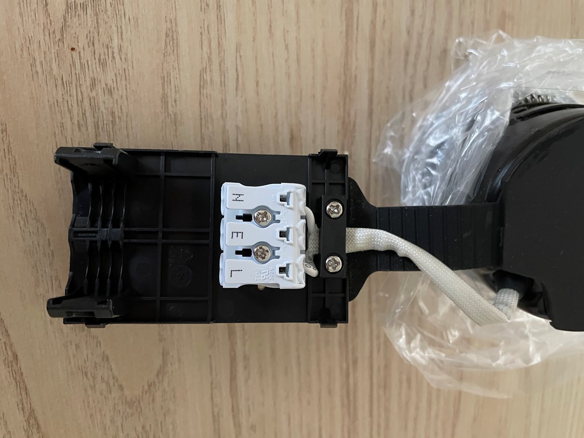

Er der en erkyndig, der kan hjælpe mig med, om man kobler jord til spots? Jeg er med på, at det er en fast installation, og det er en elektriker, der skal installere dem, spørger “hypotetisk” :-)
Der er tale om nordtronic easy install
Hvad skriver fabrikanten ?
Ud fra dit billede er spotten udført i plast, så der er ikke meget en jordledning vil gavne på plastdelene.
At der er 3 klemmer i huset betyder jo ikke nødvendigvis at der skal jord, men mere et udtryk for at det er en standard klemme de bruger.
Du skal rette dig efter hvad fabrikanten skriver eller hvad mærkningen (det skal som minimum være CE godkendt) siger.
Det er nordtronic easy install - de skriver ikke noget på deres vejledning mo det. Men det kan næppe skade at trække den, tænker jeg?
Iflg. Bek 1082 er der ikke krav om jord i klasse 2 materiel som spots hører under. Bek 1082 er det lovmæssige grundlag for elinstallationer i Danmark, du kan finde den nøjagtige lovtekst i Bek. 1082 paragraf 54. Så svaret er nej...
Din spot er klasse 2 dobbelt isoleret, så jeg stemmer som mfrost
mfrost har fat i det lovtekniske.
Som det ses på billedet så er der ikke ført ledning på bagsiden fra jordklemmen. Så den er nyttesløs. Hvis man kunne tænke sig at din installation skal gå videre til anden type lampe, så kan jordledningen føres med. Men er spots alene på denne kabel streng så er den unødvendig.
