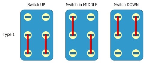

Jeg prøver at finde en 3 positions On-On-On DPDT vippekontakt til min guitar, men de er svære at finde, synes jeg.
Den skal virke som på billedet (de blå).

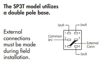

Jeg har kigget hos RS også.  Kontakten i dit link hedder SP3T og jeg skal bruge DPDT, men de viser på tegningen at den forbindelse jeg har spurgt om, mellem ben 3 og 5 er ekstern, så den måske kan lodes af eller klippes over og så kan den godt bruges. Forbindelserne er ellers de rigtige.
Det du har fundet er rigtigt, men kun en SP3T som er baseret på en speciel version af en DPDT som ganske rigtigt kræver en ekstern forbindelse.
Det du søger er åbenbart en DP3T, som er baseret på en speciel 4PDT type (som også kræver eksterne forbindelser).
Kig på APEM serie 5000: https://www.apem.com/int/5000-series-142.html

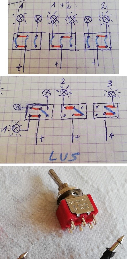

Jeg har købt de Elextra (Brink) vippekontakter, de er lige kommet og jeg har bippet dem igennem.
De virker som de skal. Der er ikke nogen interne eller eksterne lus mellem ben 3 og 5.
Jeg skal selv lave de 3 lus ( den blå farve), så jeg kan vælge om jeg kan spille på pickup 1 eller 1+2 eller 2.
Med lus mellem ben 2 og 3 kan man vælge om man vil spille på 1 eller 2 eller 3.
Så det er ok :-)
