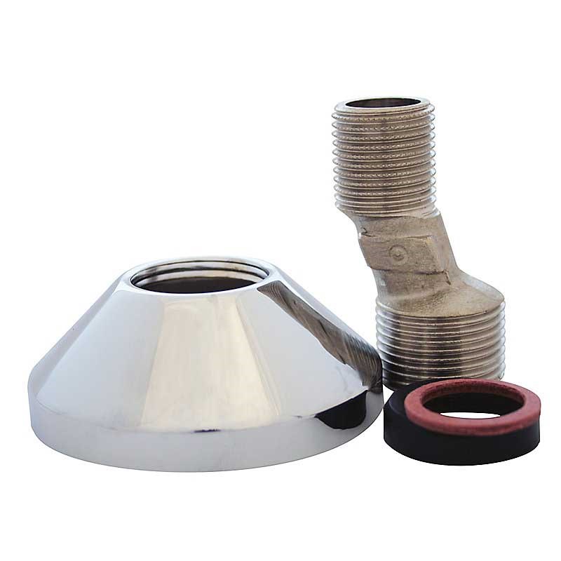

Jeg skal bestille nogle tilgangsstykker til mine pexdåser i væggen. Jeg er under min søgning stødt på "excentriske tilgangsstykker". De er åbentbart meget almindelige. Hvorfor bruger man disse, og ikke "ligeløbene". Det eneste jeg kan komme på, er at de måske kan udbedre nogle "skævheder" når der skal monteres eksempelvis brusearmatur. Er dette korrekt?
Jeg er ikke helt sikker, men jeg har brugt dem for at tilslutte til ældre rør, hvor der før har været seperate varm og kold vands haner (karbad).
Her passede afstanden ikke til et almindeligt bruse/kar batteri.
Men da jeg lavede nyt bryggers/bad blev dåserne sat med den rigtige afstand, så her sidder blandingsbatteriet direkte på
Sådan gevind kan ikke tage fat hvis det sidder det mindste forkert. Det kan de excentriske afhjælpe. Men de kan også bruges hvis det skulle sidde 100 % lige. Så man bruger dem oftest, så man ikke løber i problemer.
Pakgarn og salve på enden ind imod koblings dåse. pakning ud imod bruse armatur.
