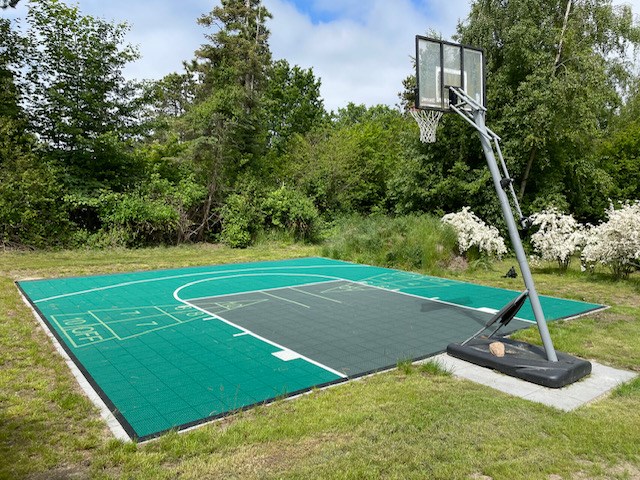

Banen er færdig:-) Ambitionsniveauet blev sænket, så vi er endt med ca. 70 m2. Løsningen blev en "almindelig" fliseterrasse 50x50 under Versacourt-belægningen. Det fungerer ok, men vi har lidrt udfordringer med græs og ukrudt mellem fliserne  Det er svært at gøre noget ved, for man kan jo ikke så godt brænde det af...

Fedt! Godt gået, det ser godt ud!

Vi betalte os fra flisearbejdet (vi er for gamle til at dunke😅).
Kan i øvrigt varmt anbefale at få malet Shuffleboard på - det er et rigtig godt hyggespil som også de lidt ældre kan være med til. Versacourt sælger også udstyret til det.
