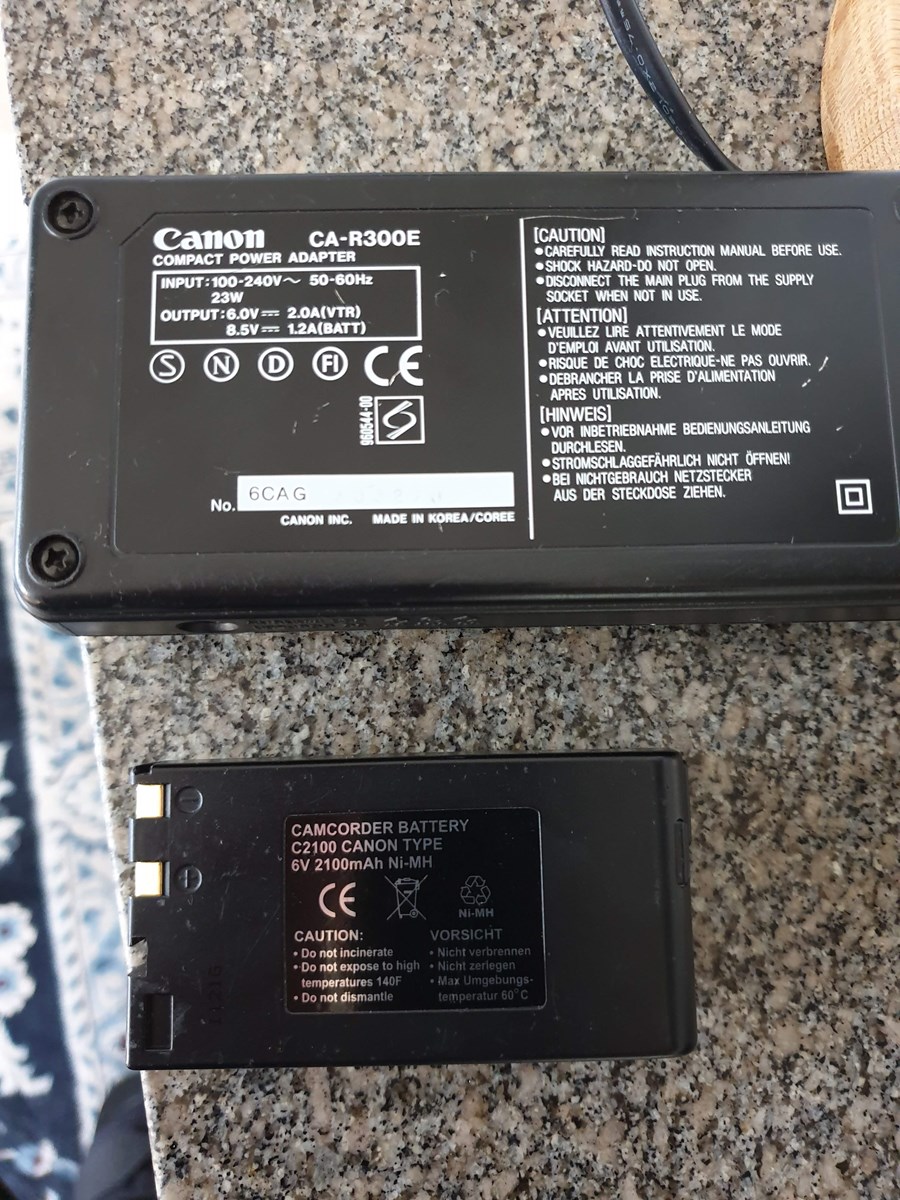

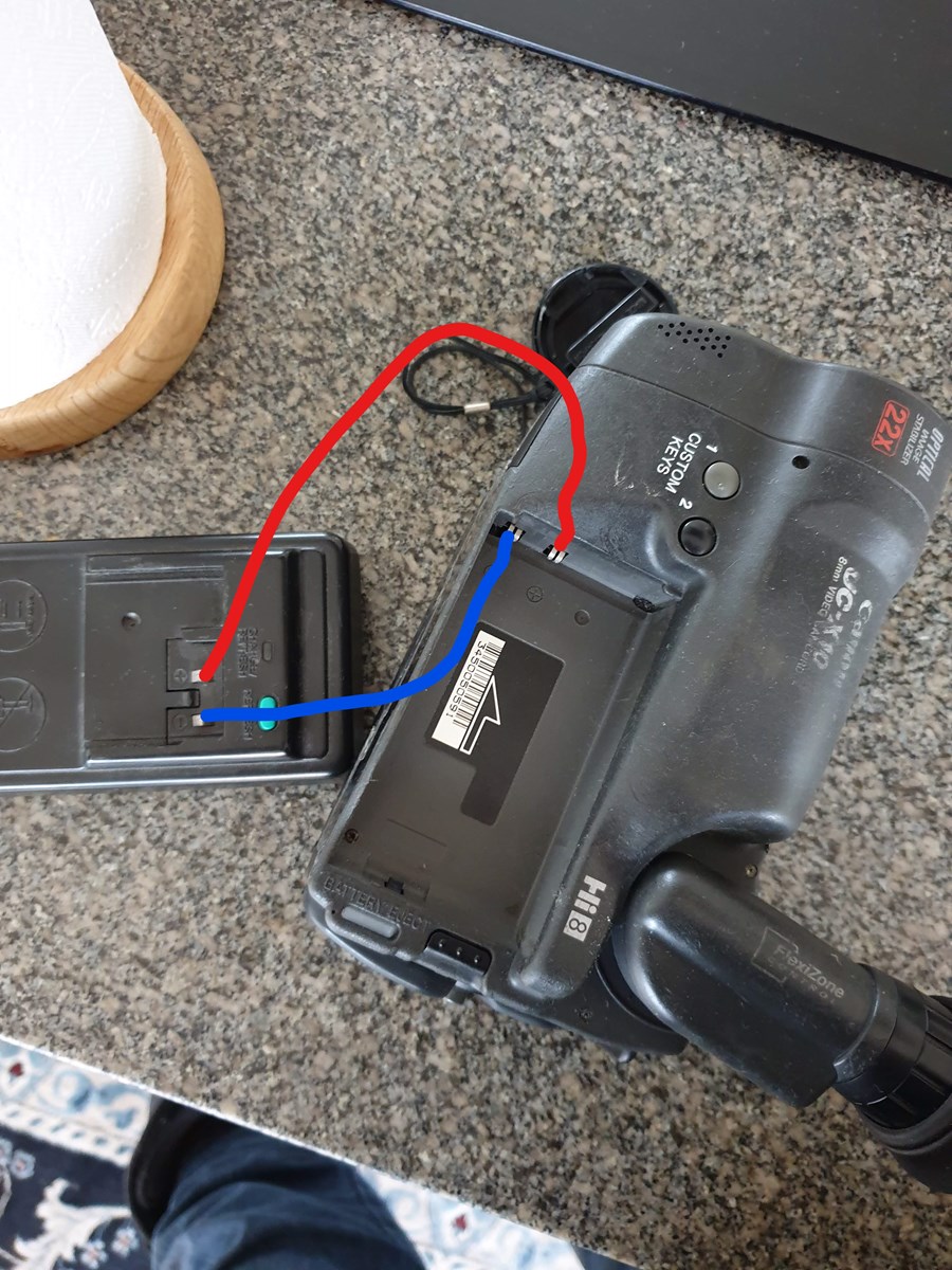

Strøm til videokamera stumbi 437 2820 02-03-2021 16:09 Kan man forbinde opladeren direkte til kameraet. Mine batterier duer ikke længere og jeg har 2 bånd jeg skal have spillet over digitalt. Skal man egentlig sige undsyld når man har sagt hov... 10 svar Følg tråden Annonce Annonce Annonce

efry 973 2730 03-03-2021 09:52 Det står da skrevet på laderen på billede 2 at output er på 6 Volt når den forsyner kameraet (VTR). Nu ved jeg ikke hvordan laderen tilsluttes på kameraet fra Canon, men den burde da kunne tilsluttes kameraet direkte, hvis man ville optage i lang tid. Om det så kræves, at der er tilsluttet et velfungerende batteri (der godt nok ikke bruges) under en sådan operation burde fremgå af brugsanvisningen.Da det tyder på, at kameraet ikke skal bruges mere, ville jeg tilslutte laderen og blot håbe på, at det gik godt så længe det tager, at overspille filmene.
stumbi Trådstarter 437 2820 03-03-2021 12:26 efry skrev den 03-03-2021 09:52:25Det står da skrevet på laderen på billede 2 at output er på 6 Volt når den forsyner kameraet (VTR). Nu ved jeg ikke hvordan laderen tilsluttes på kameraet fra Canon, men den burde da kunne tilsluttes kameraet direkte, hvis man ville optage i lang tid. Om det så kræves, at der er tilsluttet et velfungerende batteri (der godt nok ikke bruges) under en sådan operation burde fremgå af brugsanvisningen.Da det tyder på, at kameraet ikke skal bruges mere, ville jeg tilslutte laderen og blot håbe på, at det gik godt så længe det tager, at overspille filmene. Laderen kan ikke sættes direkte på kameraet, det kræver et kabel og et originalt batteri(med stik til kabel) Jeg er desværre ikke i bessidelse af nogen af delene.Jeg har forhørt mig og kommet frem til at jeg finder en 6v strømforsyning og sætter den til.Tak for svar Skal man egentlig sige undsyld når man har sagt hov...

stumbi Trådstarter 437 2820 09-03-2021 22:40 Tusind tak for tilbuddet, jeg har løst problemet. Fik fikset strøm fra oplader til kamera Skal man egentlig sige undsyld når man har sagt hov...
