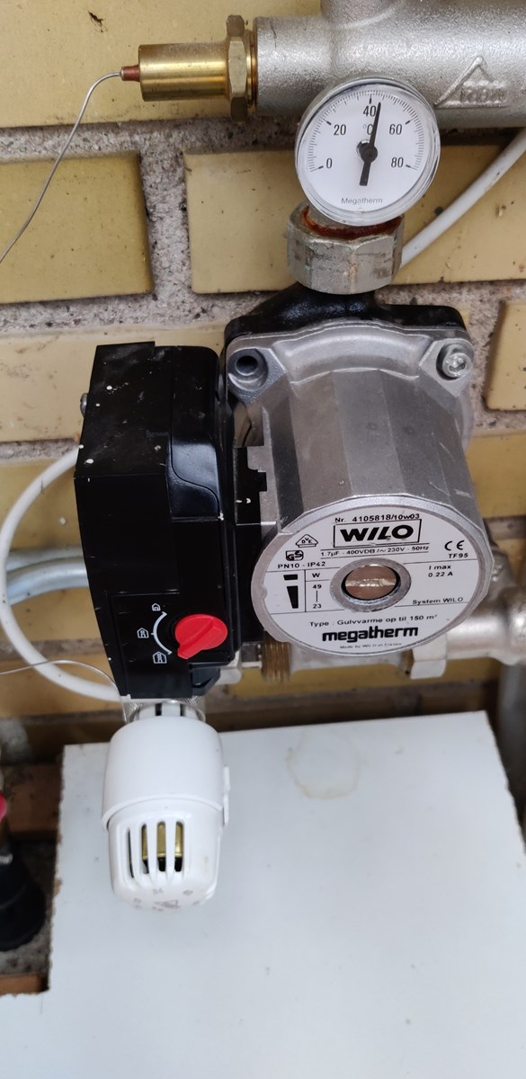

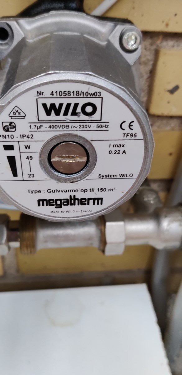

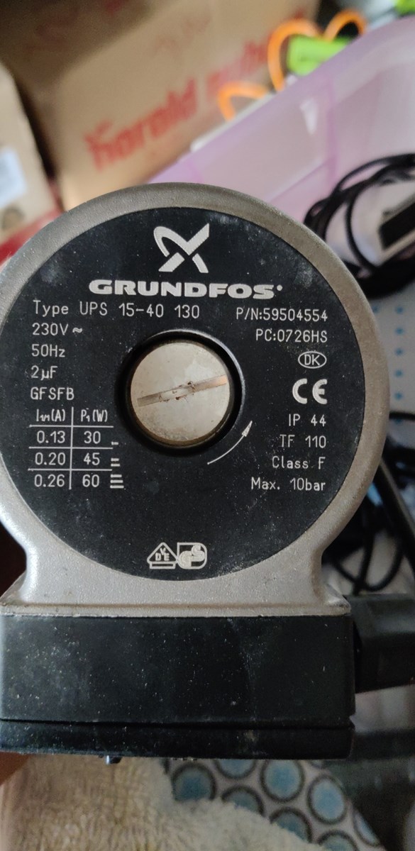

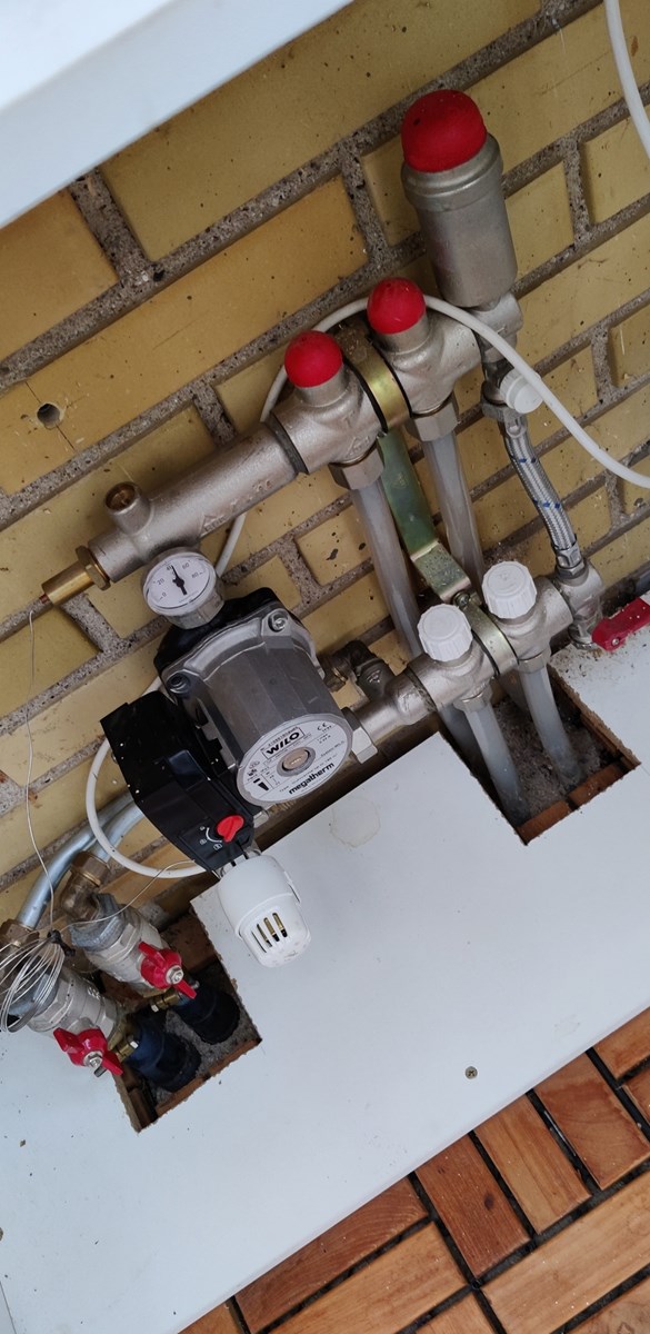

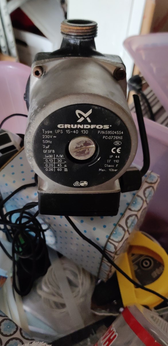

Skifte cirkulations pumpe sunshine2003 330 02-03-2021 13:25 Vores en pumpe er død , hvilken en skal jeg købe ? Det er til gulvvarme , har fået afvide en 180 ikke passer på ? 8 svar Følg tråden Annonce Annonce Annonce
Søren O 7968 7000 02-03-2021 14:38 De 180 er byggelængden i mm. Hvad så med 130 - det er en anden standard.Du kunne evt. søge efter “Grundfos uskiftningstabel“. Søren O
Fiahgt 2284 9240 02-03-2021 15:55 Du skal bare have en 130 mm lang pumpe, Hjemmelavet er ikke nødvendigvis et kvalitetsstempel.
sunshine2003 Trådstarter 330 02-03-2021 16:22 Fiahgt skrev den 02-03-2021 15:55:48Du skal bare have en 130 mm lang pumpe, Så det skal ikke være en speciel pumpe til gulvvarme?
Fiahgt 2284 9240 03-03-2021 12:17 Nej bare i med en. Plejer og bruge dem med faste hastigheder Hjemmelavet er ikke nødvendigvis et kvalitetsstempel.
sunshine2003 Trådstarter 330 03-03-2021 14:11 Fiahgt skrev den 03-03-2021 12:17:11Nej bare i med en. Plejer og bruge dem med faste hastigheder Okay , kan jeg bruge denne her ? Den har ikke den der sorte dims på siden som den anden har Annonce
MarkHerskind 321 7400 03-03-2021 15:13 De fleste pumpeproducenter har en replacement guide på deres hjemmeside...F.eks: https://product-selection.grundfos.com/product-replacement?qcid=1239294350 MvhMark Herskind
sunshine2003 Trådstarter 330 03-03-2021 15:32 MarkHerskind skrev den 03-03-2021 15:13:07De fleste pumpeproducenter har en replacement guide på deres hjemmeside...F.eks:https://product-selection.grundfos.com/product-replacement?qcid=1239294350 Kan jeg ikke finde ud af at bruge , har lige prøvet , får ikke svar på om jeg kan erstatte den med den pumpe jeg har smidt op
Søren O 7968 7000 04-03-2021 00:31 Din nuværende pumpe er sikkert en pumpe som Megatherm har fået “specialdesignet“ med deres eget navn, så det oprindelige typenummer ikke er tilgængeligt. Vil tro at en medarbejder ved f.eks. billigvvs kan hjælpe dig. Jeg vil tro f.eks. en Grundfos Alpha 2 pumpe vil kunne bruges. Søren O
