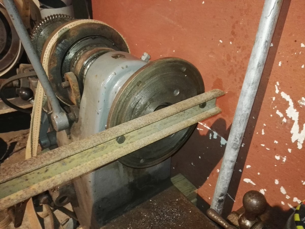

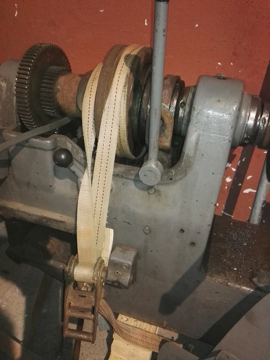

Monteret en båndsurring rundt om spindel, en ekstra gang rundt, så den virkelig kunne holde fast uden at glide.
Derefter rundt omkring maskinen og spændt den .
Brugte herefter et u-profil jern, som jeg borede 2 huller i, som passede med hullerne i flancen, for herefter at spænde den på, og give den drøn mod uret med en god mukkert.
Har taget et par billeder af opstillingen nederst
Jeg siger tusinde tak for hjælpen og for dette forum.
Mvh. zmilet
Dejligt du fik problemet løst
God solid opstilling med U-jern og bådnstrammer
Du er jo nok klar over det, men når kloen er skruet fast på maskinen på den måde, skal man være uhyre forsigtig hvis man køre baglæns, for så kan kloen skrue sig selv af.
