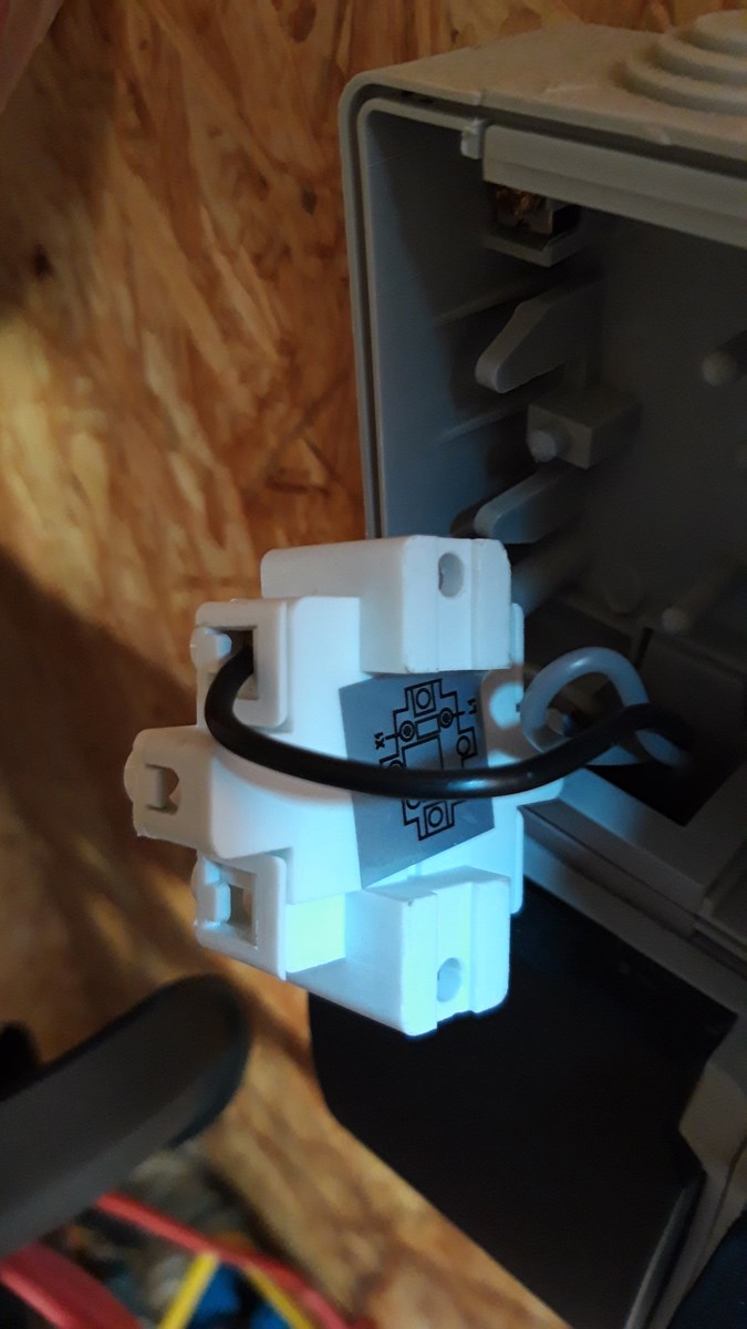

Billede af stikkontakt:

Du viser et billede af en afbryder... En stikkontakt er som navnet siger noget man stikker et stikprop i.
Så til opgaven. Dine lamper skal bruge en fase/tændledning og en nul for at kunne lyse. Så er der måske brug for en jord/beskyttelsleder alt efter hvad lampen er lavet af og hvad fabrikanten af lampen skriver.
I dit billede af afbryder har du en grå og en sort monteret. En af dem er en fast fase og den anden er en tændledning. Du skal med andre ord have tilsluttet dine lamper til tændledningen så lamperne tænder når du aktiverer afbryderen.
Så skal du finde en nul som skal føres ubrudt i gennem til lamperne, og de vil nu kunne lyse.

Har du ikke et billede af kablet, der går ind i lampen? Farverne på ledningerne i afbryderen fortæller ikke noget.

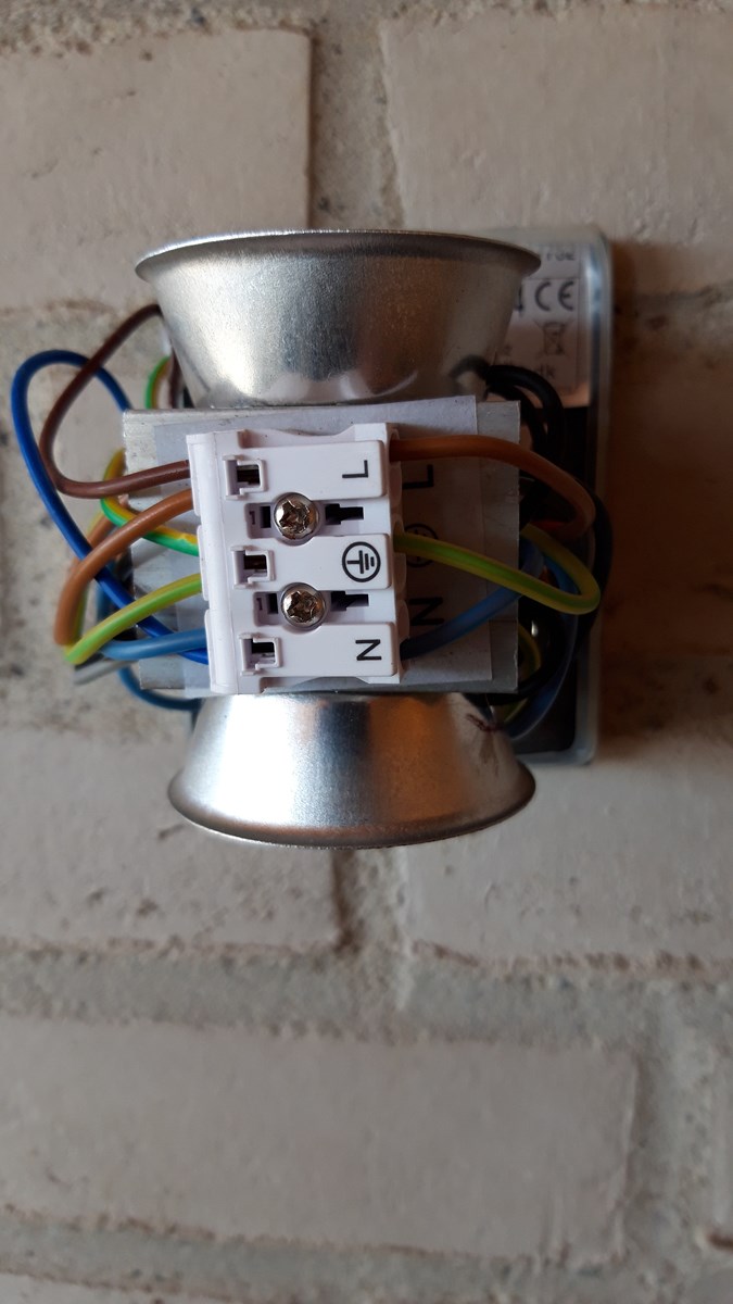

Lampe til kontakt:
Brun til brun
Grøn til grøn
Blå til sort eller grå?
Den ene brune i lampen skal du ikke bruge. I kablet til den anden lampe skal du bruge brun blå og gulgrøn. de er monteret i lampen på billedet. Fra afbryderen kommer der en grå eller sort den skal monteres i klemmen L resten er monteret rigtigt.
