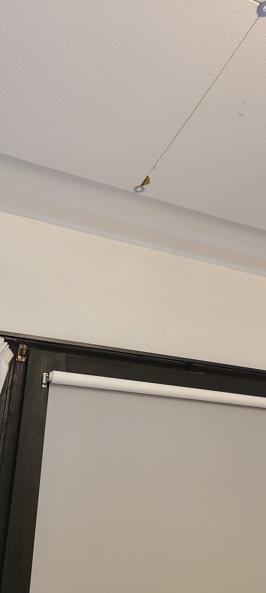

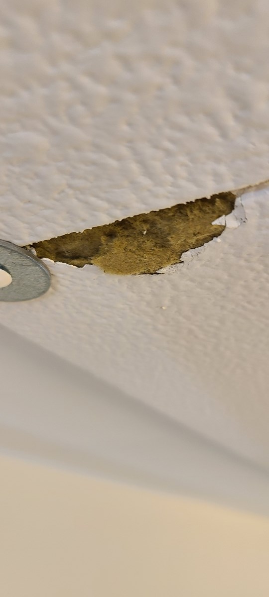

Hvilken type loftsplade er dette? JohnTheHun 8 01-03-2021 15:34 Hej,Kan I se hvilken type loftsplader der er tale om her?Og er det farligt? Tænker asbest eller lign. 2 svar Følg tråden Annonce Annonce Annonce
je_ns 12993 01-03-2021 17:01 Synes det ligner rockfon loftsplader, som er hårde mineraluld plader, med en påsprøjtet overflade, så ingen asbest.... Vi prøver igen, i morgen --
deterleth 2 01-03-2021 19:02 Jeg siger det samme som je_ns, det ligner Rockfon plader – de kommer i forskellige designs. Indholdet ligner også klar Rockwool. Ingen grund til bekymring. Udover at det selvfølgelig kan drysse med lidt stenfibre, som er pænt irriterende
