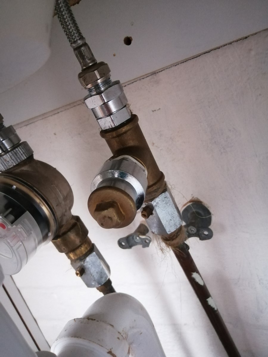

Jeg vil gerne montere en vaskemaskine på badeværelset.
Kan jeg tilslutte vand på denne? (vist på billedet)
Eller skal den monteres via vandhanen?
Afløbs slangen og vandtilslutning er ikke lange nok. Må man forlænge dem eller skal de have den rigtige længde? Isåfald er det standard størrelser 1/2 og 3/4 der bruges der.?
På forhånd mange tak
Tilslutningen af vand til vaskemaskinen er 3/4" og kan forlænges, Men jeg ville da købe en slange, der er lang nok.
Det ser ud til, at du kan tilslutte vandet ved at skrue proppen og niplen på det kolde vand af. Tjek målene inden.
Du kan lukke for vandet på ventilen lige under T stykket. Afløbet kan du bare forlænge med et passende stykke slange. Husk at afløbet skal være over vandstanden i vaskemaskinen.
