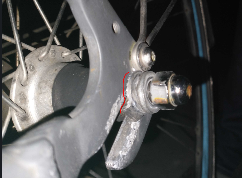

Hej LDS,
Mit bagdæk var fladt, så måtte have hjulet af og skifte slange. Nu skal jeg så have sat hjulet på igen, men er i tvivl om hvordan alle "dimserne" skal sidde. I kan se situationen her på billedet.
Har er par spørgsmål, som jeg håber i kan hjælpe med:
- Har jeg alle genstande? Eller mangler der evt. en møtrik eller lign.
- Skal noget af det sidde på den anden side?
- Den inderste dims (rød streg) har en slags kant. Skal den sidde som på billedet (nedaf) eller evt. pege op?
- Andet jeg overser? :)
Mvh, Anders

Det ser rigtig ud. Låse skive med den bøjede kant skal sidde ind i hakket. Denne skive har sikkert 2 flade stykke som passer til akslen. Det er den måde man kan forhindre akslen i at dreje rundt.
ev elmand skrev den 28-02-2021 19:03:41
Super, tak for input.
Ja, det virkede også mest logisk sådan da jeg pillede ved det.
