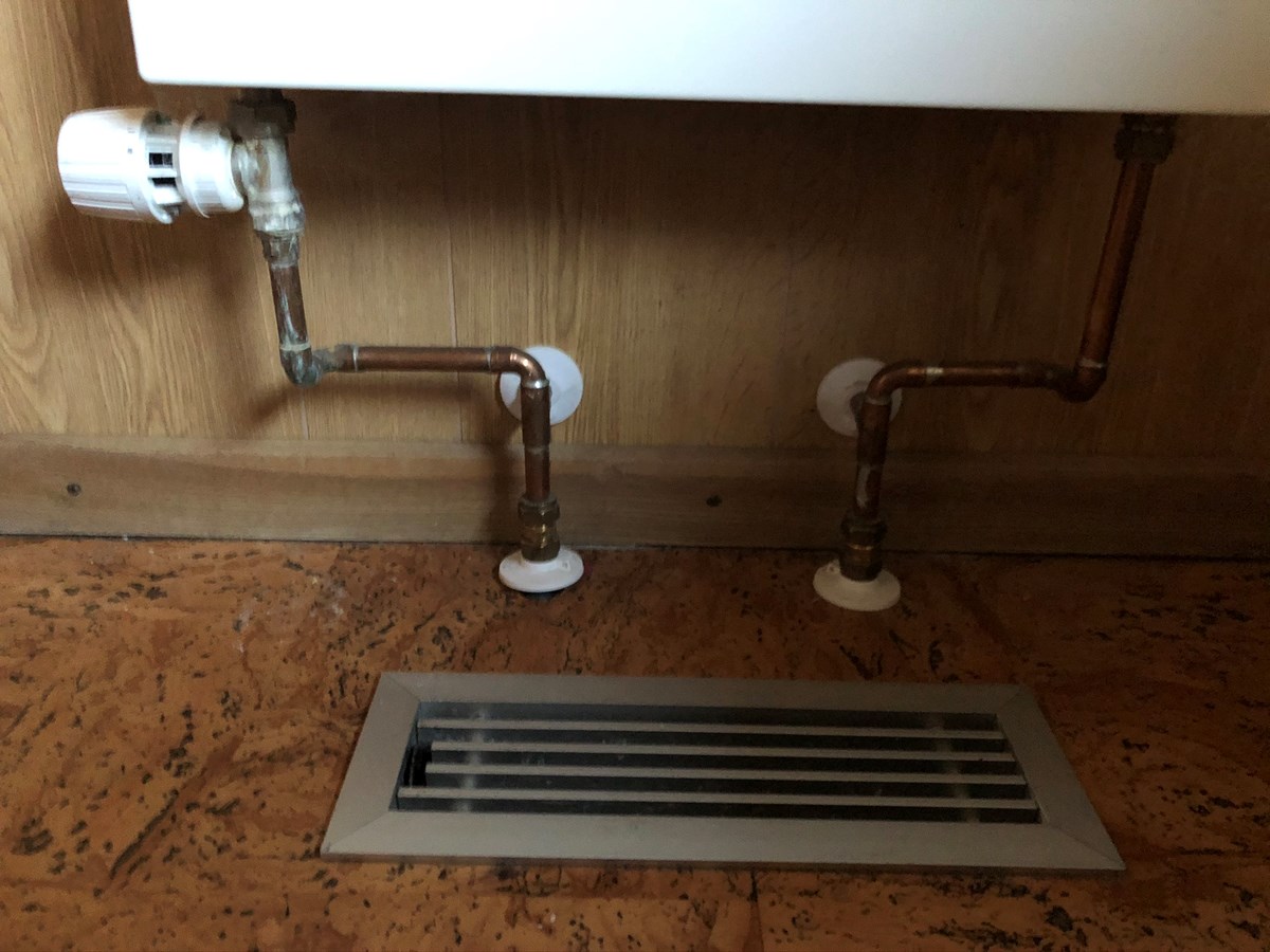

Vi overtager vores først hus her midt i marts og skal i den forbindelse ligge en væg ned, hvor der er monteret en radiator på hver side af væggen. Vi vil i første omgang blot blænde rørene af over gulvet og så senere få en VVS'er til gøre det under gulvniveau, når vi alligevel skal have sat ny radiator op.
Jeg kan se at der på nogle små gevind på rørene lige over gulvet, hvad kan jeg sætte på her for at blænde dem af midlertidigt? Jeg har desværre ikke fået målt diameter på gevind eller rør.
Uploadet i højere opløsning: https://ibb.co/84JmqmK
Mvh Mads
Mon ikke du kan bruge 1/2 " slutmuffe når gevind har fået pakgarn og salve.
Hvis du har en stump 1/2 " rør, spidsmuffe eller lignende så kan du lige prøve omløberen af på denne for at væres sikker på gevind størrelse.
Jeg synes det ligner klemrørsfitting/ kompressions fitting.  Der fås slutmuffe til dem. Det viste eks er bare til eksemel du skla måle rør dim får at finde noget som passer.         Klik her.
