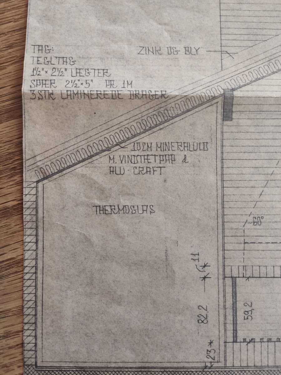

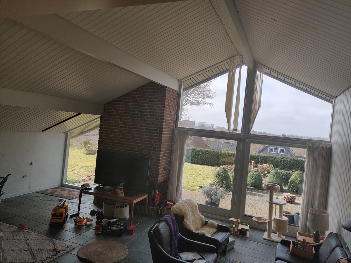

Vi har pt. loft til kip i et rum, men med kun 100 mm mineraluld mellem spær og en alukraft som minder lidt om en si.

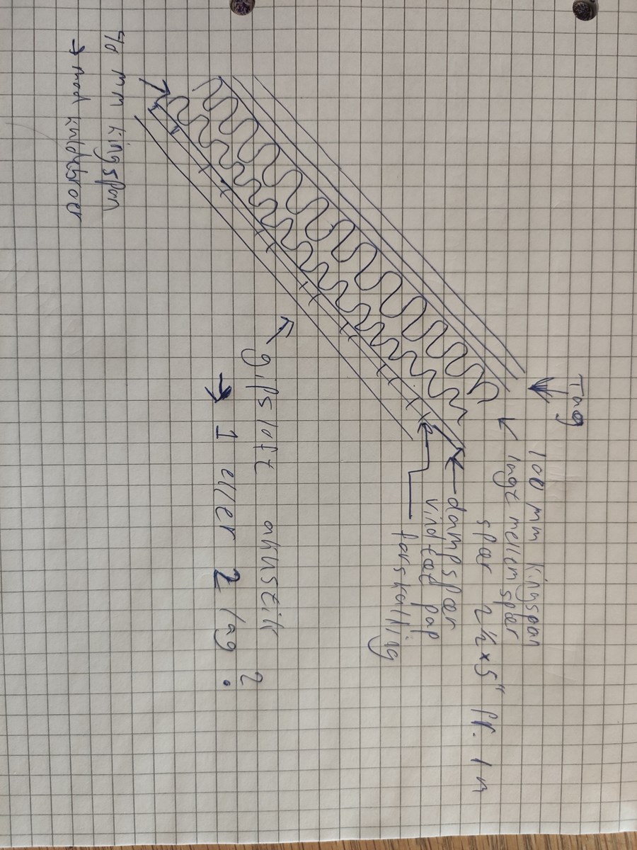

Min tanke er, at erstatte den eksisterende isolering med 100 mm kingspan udefra, også sænke loftet og isolere med 40 mm kingspan mod kuldebroer. Herefter vil jeg opsætte dampspærre også akustik gipsloft på ny forskalling.
Men skal det være i et eller to lag gips?
Også er jeg lidt bekymret i forhold til lofthøjde, da vi har 1,68 m ved det laveste og 4,06 m i det højeste, og om vi kommer i problemer ved at sænke loftet de ca. 40 mm, i forhold til vurdering af bebolige m2?

Har prøvet at tegne det lidt.
