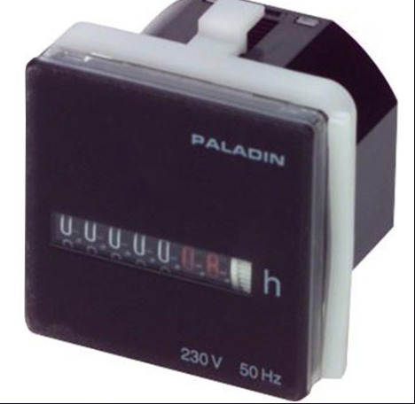

Jeg har som Kovas beskriver en timetæller tilsluttet magnetventilen, mit oliefyr bruger 2,05 liter i timen.
(Det passer meget godt med det er en 1,6 kg/time dyse, og vægtfylden på fyringsolie er ca 840 gram pr liter)
Det er denne her timetæller jeg har monteret LINK
Tak for svar - jeg vil imidlertid gerne undlade at skulle ind i fyrets installation. Bor på en ø - en elektrikker koster minimum 4 -5 timer. Vil derfor helst have en løsning som jeg selv kan installere.
Timetælleren er meget simpel at tilslutte, det kan du nemt selv klare.

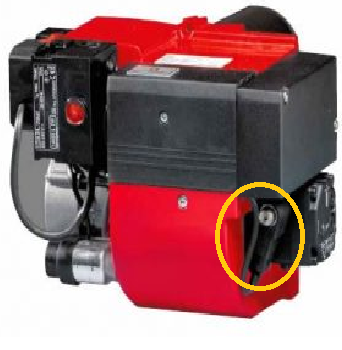

Sæt evt et billede ind af selve oliebrænderen, så er det nemmere at forklare.
Eks som denne her, det er magnetventilen i den gule cirkel, der tilslutter du bare din timetæller sammen med.
Men eller kan du få den monteret, næste gang der er eftersyn på dit oliefyr.

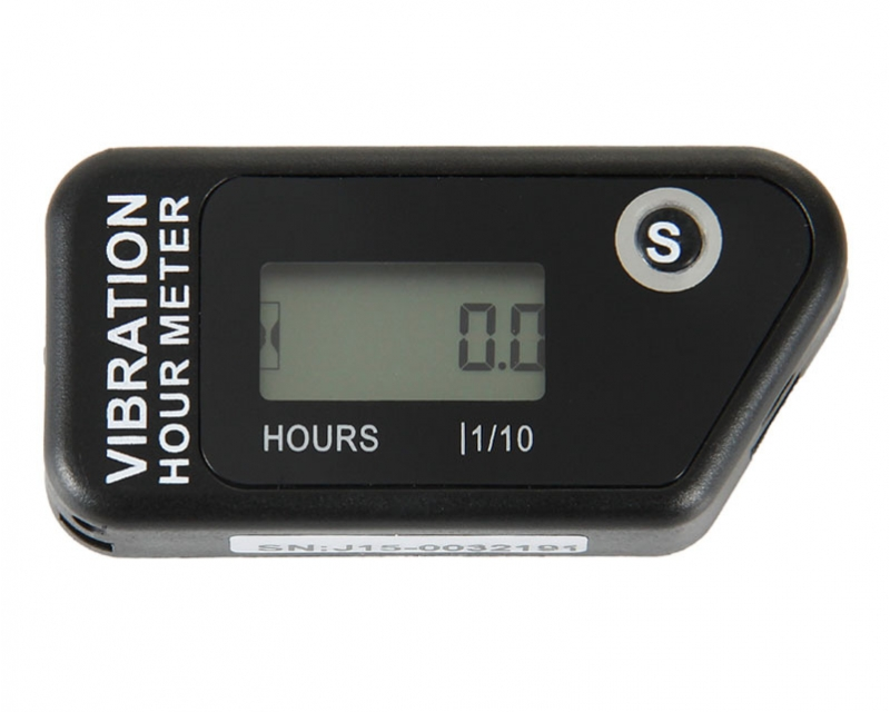

En mulighed kunne være en vibrations følsom timetæller, men ved ikke om den vil virke på et oliefyr. ​LINK​​​
(bruges normalt til havemaskiner)
