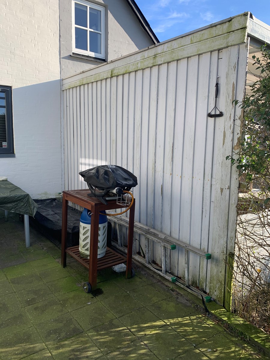

Hej. Jeg vil sætte ca 4x2.7 meters cedertræ beklædning op på eksisterende trævæg som er grå trævæg. Da jeg vil lave mellemrum på ca. 10mm imellem beklædningen vil jeg gerne have sort baggrund. Har i nogle gode forslag udover at male det det sort. Jeg har overvejet at hænge noget sort dug som man bruger under belægning. Men er bange for at det smuldrer med tiden. Har i nogle gode , lette ideer ??

Altså mener du lodrette lister under cedertræs listerne ? Der er lige nu en eksisterende væg af træ. Se billede  jeg vil beklæde med vindpap  sætte lægter på og sætte cedertræ beklædning i 45x20 (høvlet) med 1 cm mellemrum  ?
Først vindpap, så lodrette lister, så vandrette lister og så cedertræ
1000 tak for svaret. Men hvad sker hvis man ikke sætter de lodrette lister på bagpå ?
Risiko for ophobning af fugt på de vandrette lister der holder cedertrælisterne.
