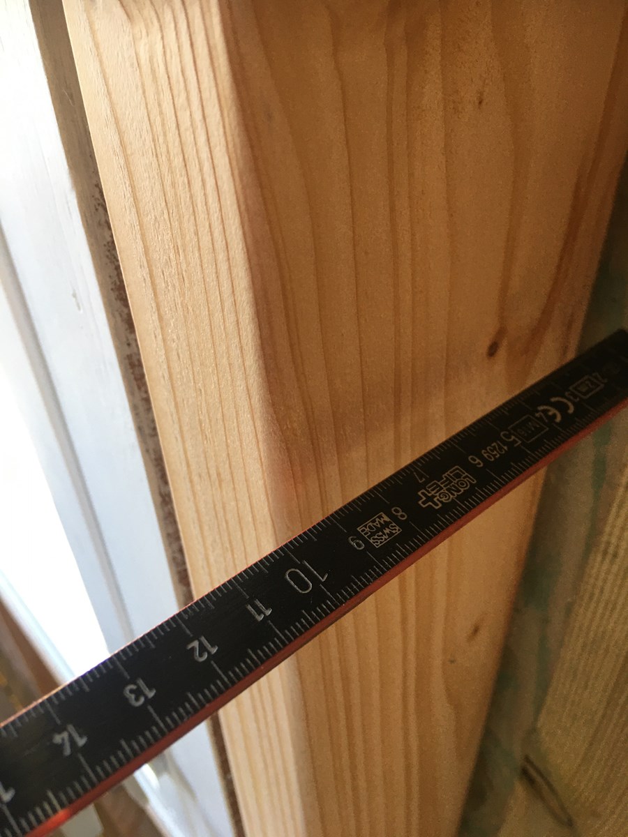

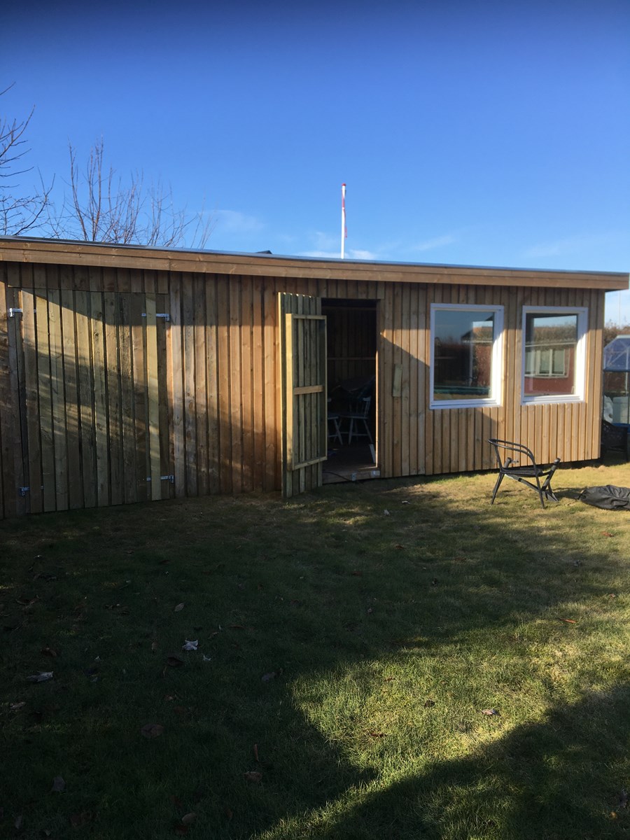

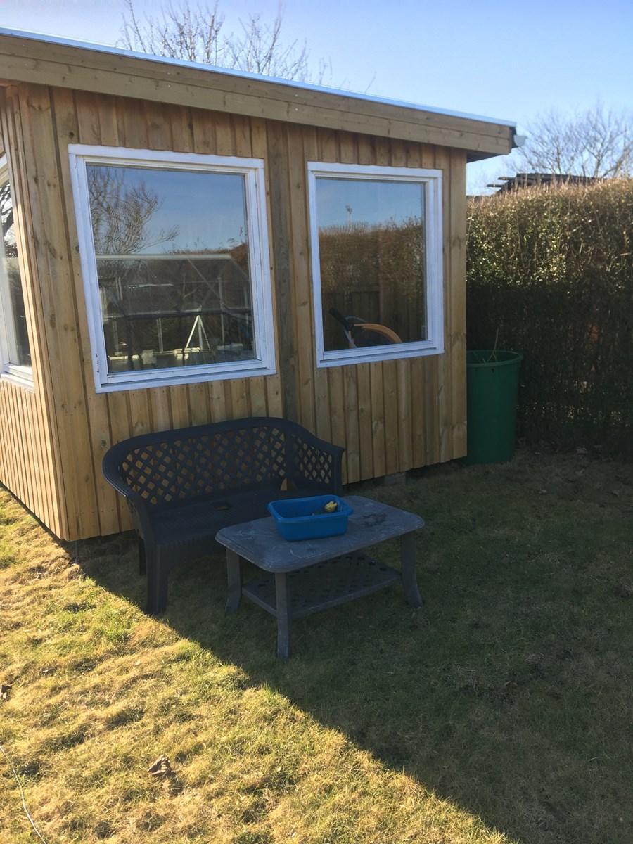

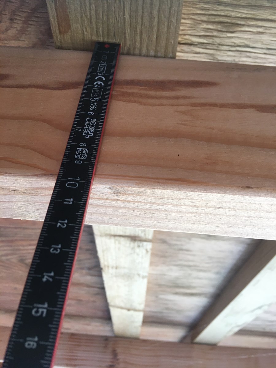

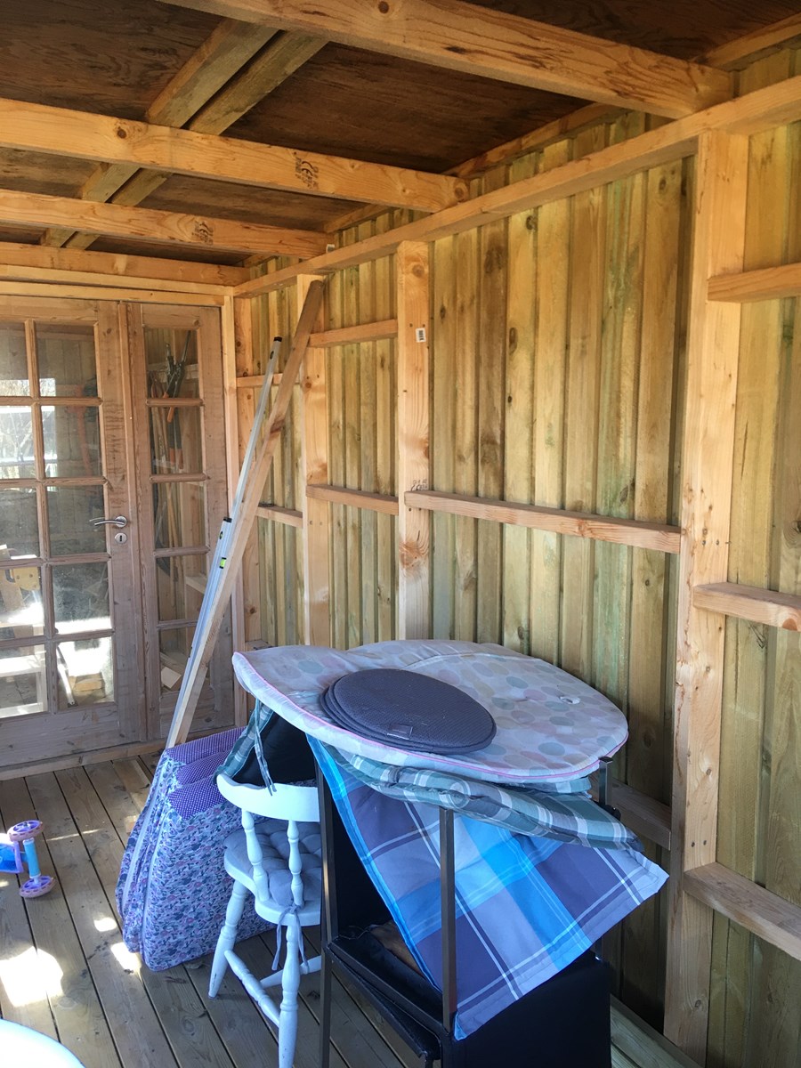

Jeg har lavet et skur i haven. Og den står næsten færdig som man kan se på billederne. Men da jeg gik igang tænkte jeg ikke aå meget på isolering, men kan nu se nogle kæmpe fordele i at få det isoleret. Men ved slet ikke hvordan jeg skal gribe det an.
Dette er mellem pladsen i væg

Jeg ville, uden at have set det i detaljen, prøve med 70/95mm batts,  og så plader (osb/krydsfiner) som indvendig beklædning.
Hvis ikke det skal opvarmes, ville jeg ikke bruge dampspærre.
Du skal nok forsøge at sikre ventilationsspalte, om muligt..
Det betyder der skal være ventilation mellem isolering og din facade/tagbeklædning..
Jeg ville helt uden tvivl isolere skuret, idet det giver et meget bedre indendørs klima og ikke så meget kondens inden døre.

når du skriver det skal være ventilation mellem isolering og facaden/taget. Skal jeg have noget ind i mellem for at sikre ventilation eller skal jeg bare lige sørge for at isolering ikke fylder det hele? 😀
Ideelt set så kan du bruge en Vindspærre..
Vindpap, winwinplader, krydsfiner, en tynd liste eller lign. Kan nok også gå🙂
Det ligner 1på2 beklædning..  Jeg er i tvivl om ventilationsspalterne som er naturligt, bag de yderste brædder er nok, eller der skal være yderligere.
Når du ikke har monteret vindspærre, vil jeg bruge flamingo, de tager ikke skade af lidt vand.
lav nogle afstandslister, så der er ca 25 mm luft, mellem flamingo, og ydervæg.
Ved godt flamingo er lidt besværlig at tilpasse, men med lidt omhu er det nu ikke så svært, og skulle der være lidt luft mellem isolering og stolperne nogle steder, betyder det ikke det helt store, når du laver inderbeklædningen med krydsfinerplader, eller osb kan det jo ikke "blæse ind".
