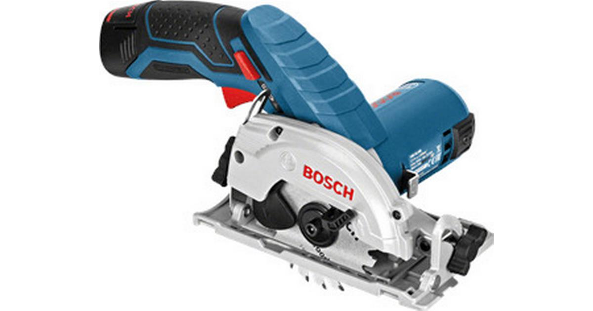

Fugerne oprenses eksempelvis med denne:
Saven kan indstilles så du undgår at ramme eventuelle søm. Efter grundig rengøring, fuges med eksempelvis med Dana Gulvfugemasse 553.
Når fugemassen er tør, slibes hele herligheden til plan overflade.
Nej - der findes ingen måde at undgå fugemasse på overfladen. Det er heller ikke noget problem. Det slibes let væk når fugemassen er tør.
