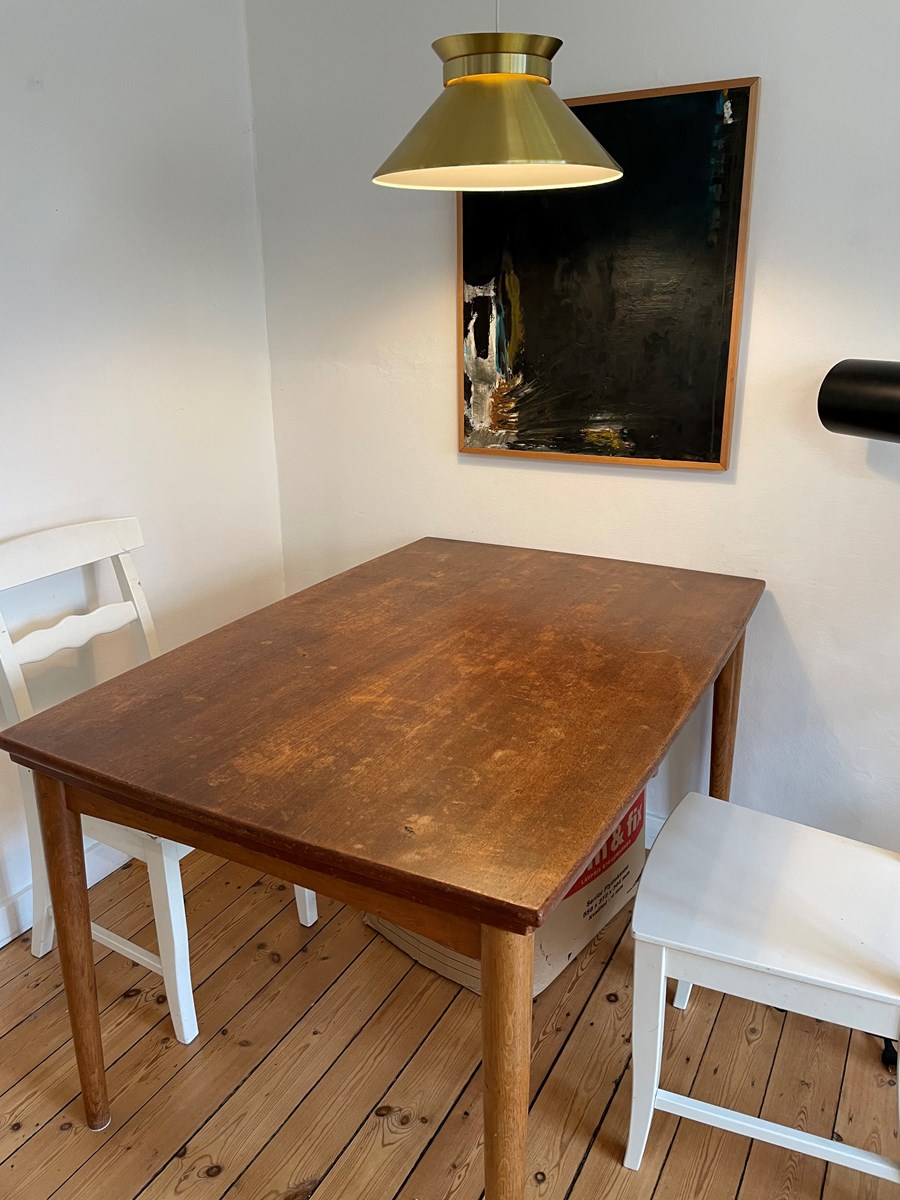

Hjælp. Hvilken træsort er dette og hvordan behandler man det? Håber nogen kan hjælpe.
8 svar

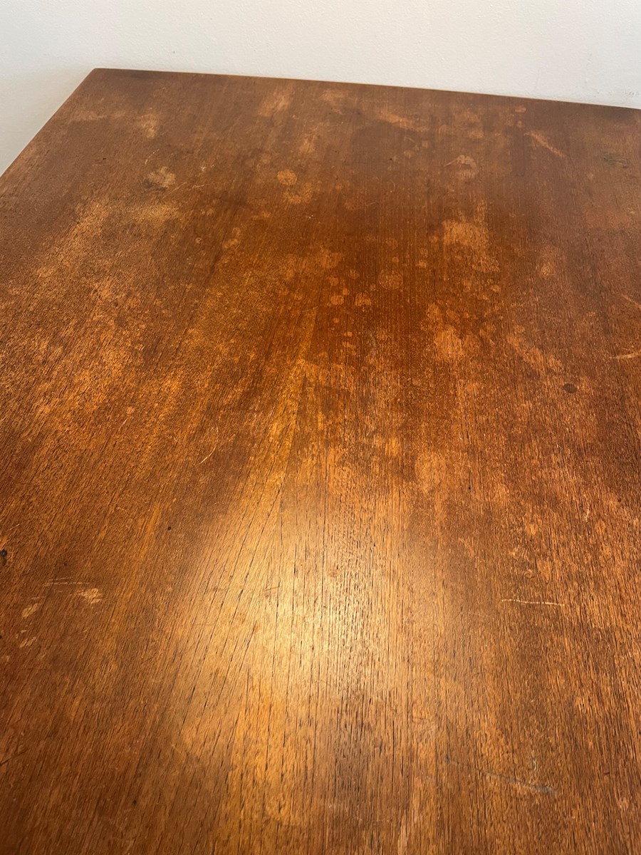

Dit bord er med stor sikkerhed finer. Det vurderer jeg ud fra samlingerne på pladen. Bordet fremstår også med en misligholdt lakoverflade som skal indregnes i restaureringen.
Tilfældet er et af de (få) tilfælde hvor jeg vil anbefale NITRO MORS lakfjerner frem for krystalsæbe.
1: Fjern forsigtigt resterende lak med minimal brug af vand. (Vand øger risikoen for at fineren slipper underlaget).
2: Når overfladen er hel tør, slibes i hånden og resultatet vurderes. Processen skal højst sandsynlig gentages adskillige gange, før resultatet er acceptabelt.
3: Overfladen ligner nød som kan bejdses og bør efterfølgende lakeres. Olie- eller sæbebehandling er erfaringsmæssigt ikke tilrådelig med et bord som dit.
Jeg synes mere det ligner teak, hvis det er det, så er det nok ikke lakeret, men oliebehandlet, så kan du slibe det forsigtigt så du ikke sliber i gennem finneren og genbehandle med teakolie.
Du har muligvis ret Solaris angående træsorten, men det ligner stadig en misligholdt lakoverflade. Teak er sjældent lakeret.
Derfor vil jeg stadig anbefale en forsigtig og gradvis afrensning af overfladen.
Du kunne trække det over med en shirklinge først, det tager en del.
En ziehklinge egner sig bedst til en intakt lakoverflade. Til en krakkeleret overflader en ziehklinge ikke så velegnet.
Jeg synes, at det er svært at se træsorten. Kunne ligne teak, men jeg savner dog lidt mere farvespil, for med sikkerhed at kunne sige teak. Jeg synes generelt, at teak er mere med lyse og mørke årer, hvilket jeg savner lidt her.
Men er enig i, at det ligner lakskader.

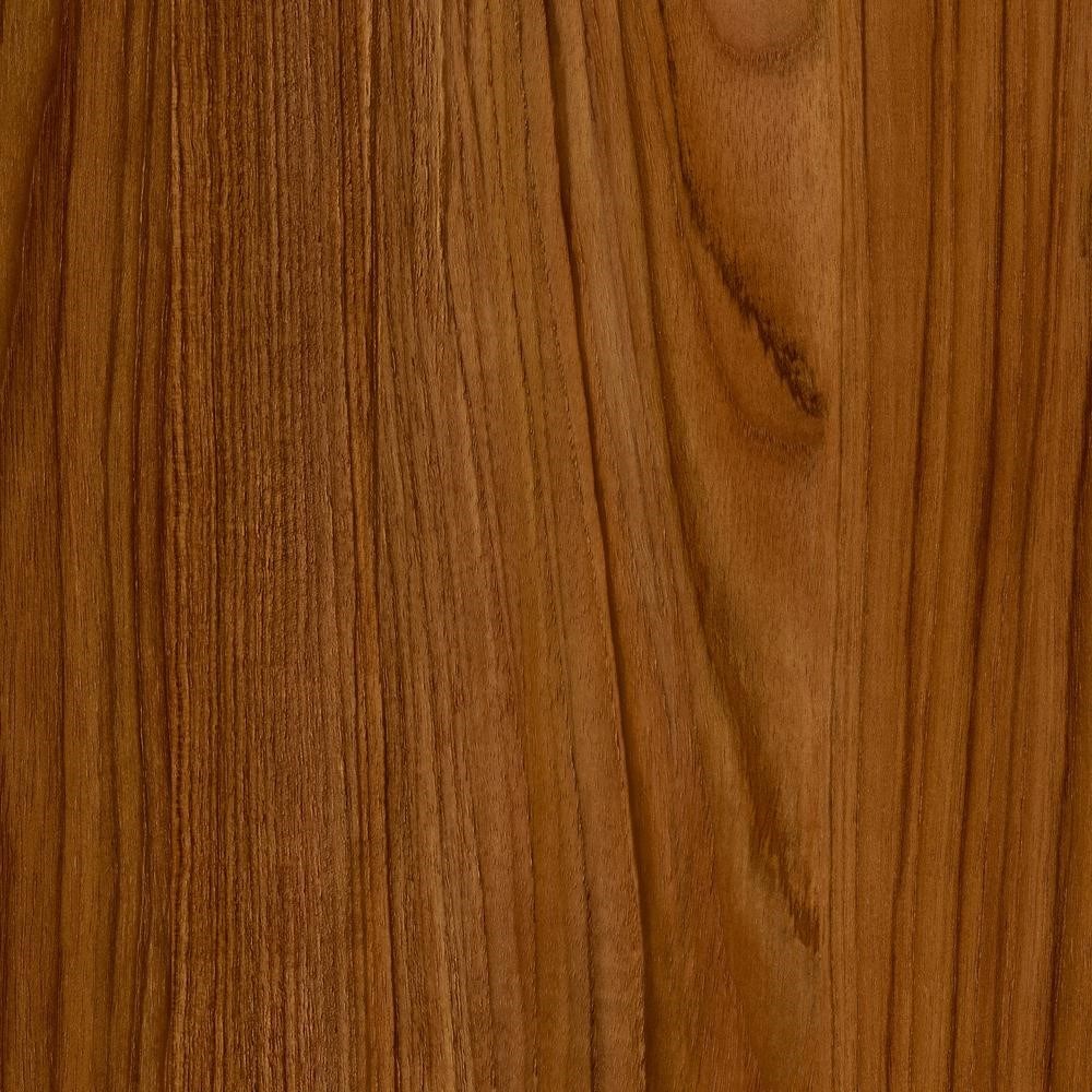

Et typisk eksempel på teak i vedhæftede billede.

Jeg gætter på eg. Benene er i hvert fald. Måske teak eller eg bejdset
Mvh Troels
TRRA skrev den 27-02-2021 09:06:35
 Med den "kedelige" åretegning kunne du godt have ret. Om farven skyldes bejdse og/eller gulnet lak ved jeg ikke.
