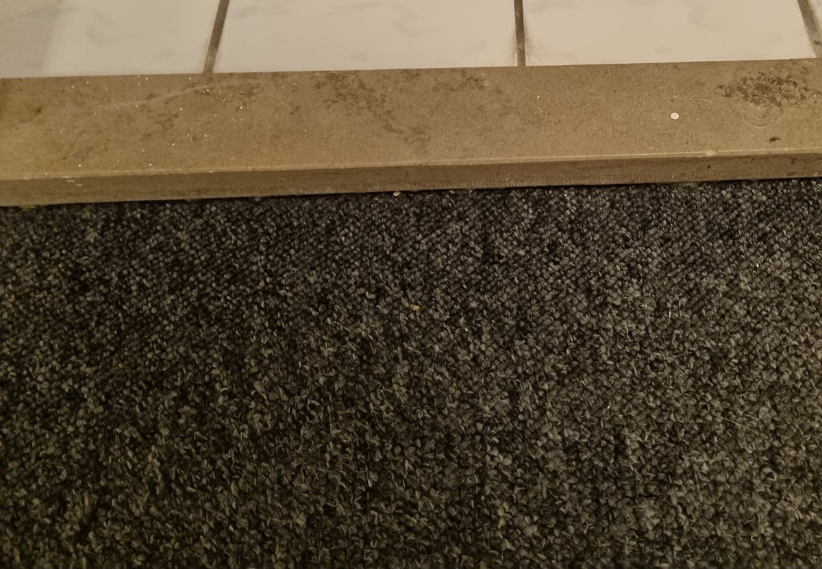

Kan sådan et dørtrin (en form for tyk klinke/sten) evt. slibes ned og behandles, så den kommer til at passe bedre til en lysegrå klinke? Mon der er en grund til at der er disse dørtrin til bryggers og badeværelser og ikke bare et Alm. trædørtrin?
Den kan nok ikke laves til at ligne de øvrige fliser. Grunden kan jo være at man skal have 3 cm højde fra afløbs overside til udløb imod tilstødende rum. Men det kræver jo tæthed under og på siden.
En anden grund er at der skal kunne komme luft ind, hvis man har udsugning..
