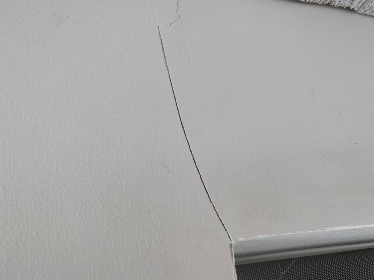

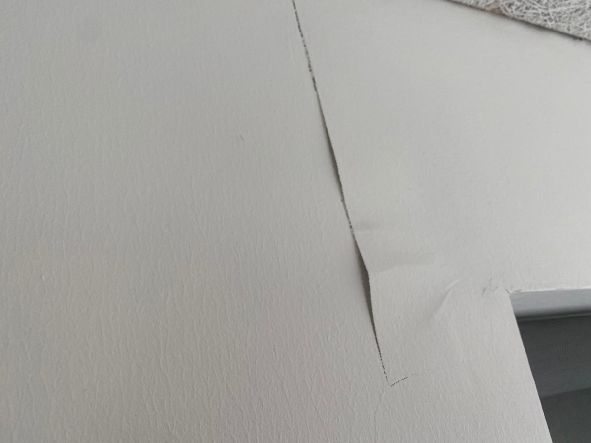

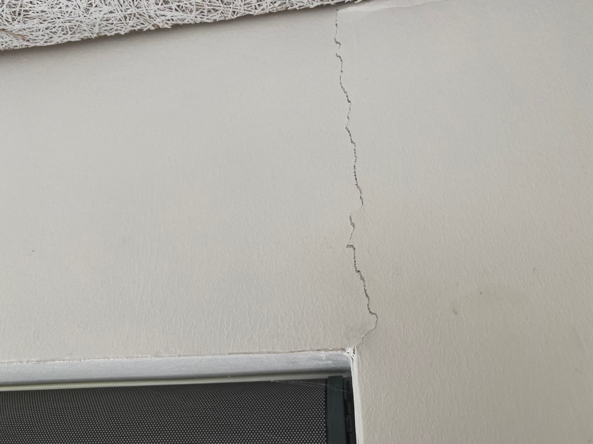

Reparation/fuge hvor træplade møder porebetonsvæg (indendørs).
Se billeder. Oprindelig murer+maler har ikke været så god ved mig og jeg må i gang med reparation selv. Hvordan forhindrer jeg problemet i at opstå igen?
Det er fra over vinduer hvor træplade og porebeton mødes. Jeg tænkte at skære en rille og så bruge en form for overmalbar dilitationsfuge, men ved ikke om jeg kan få det pænt og glat. Allerhelst vil jeg jo gerne kunne spartle henover med noget, der kan optage kræfterne. Fibergipsspartel? Tænker at jeg undlader ny filt, men i stedet maler direkte.
Jeg kan ikke rigtig greje den øverste, men de 2 nederste billeder er helt normale når man blander 2 forskellige materialer. De arbejder forskellig i varme/kulde - fugt / tør luft o.s.v. Så det vil næsten altid give problemer.
Jeg vil tro at du kan bruge en malerfinish fuge, og så male over denne. Alle typer spartel bliver hård og vil fortsat give problemer.
