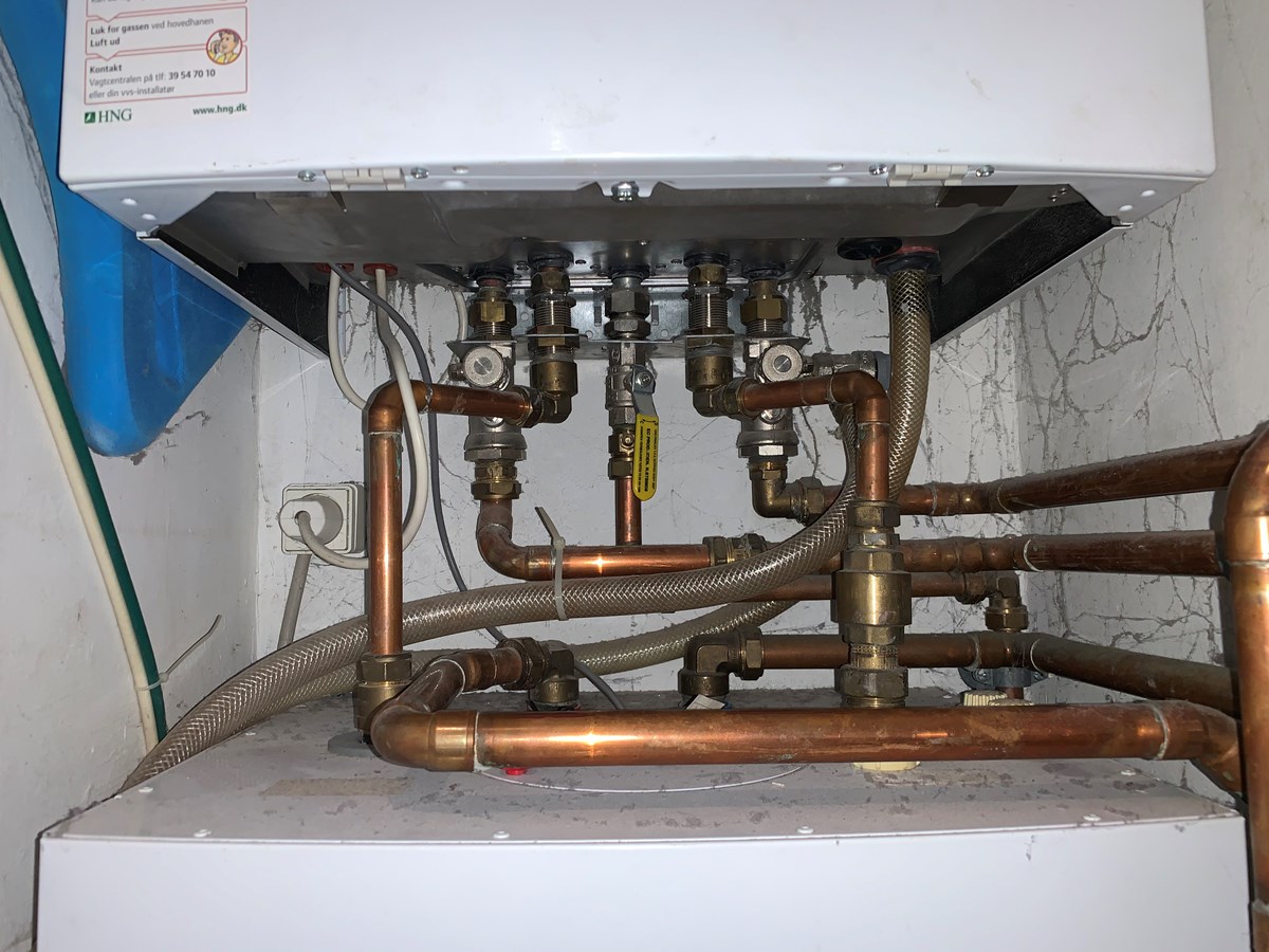

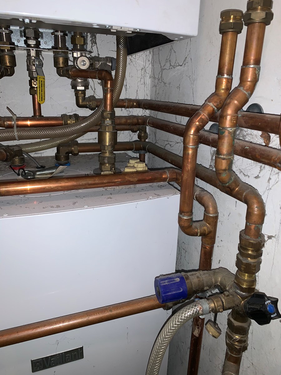

Jeg skal fylde vand på mit gasfyr, men kan ikke se en let måde at gøre det på (fx én eller to stophaner).
Kan nogen hjælpe ud fra vedlagte billeder?
Nederste billede - hvor ender nederste plastslange?

Begge slanger går til et afløb.
Er der ikke 3 slanger på det nederste billede?

Jo, det er korrekt. Men den nederste går tilbage til shunten.
Jeg er ret sikker på at det er nederste slange du skal bruge. Der sidder afspærringsventil i begge ender hvor slangen er tilsluttet. Prøv at åbne den ene ventil helt og den anden “med følelse”. Tjek om anlægstrykket stiger, og luk begge ventiler helt når trykket er i orden.
Iht. lovgivningen skal mindst den ene slangeende være helt afmonteret når der ikke fyldes vand på.
Jeg fik en VVSer på besøg. Der er lavet en løsning med to "ballofixer" som blot kræver en flad skruetrækker.
