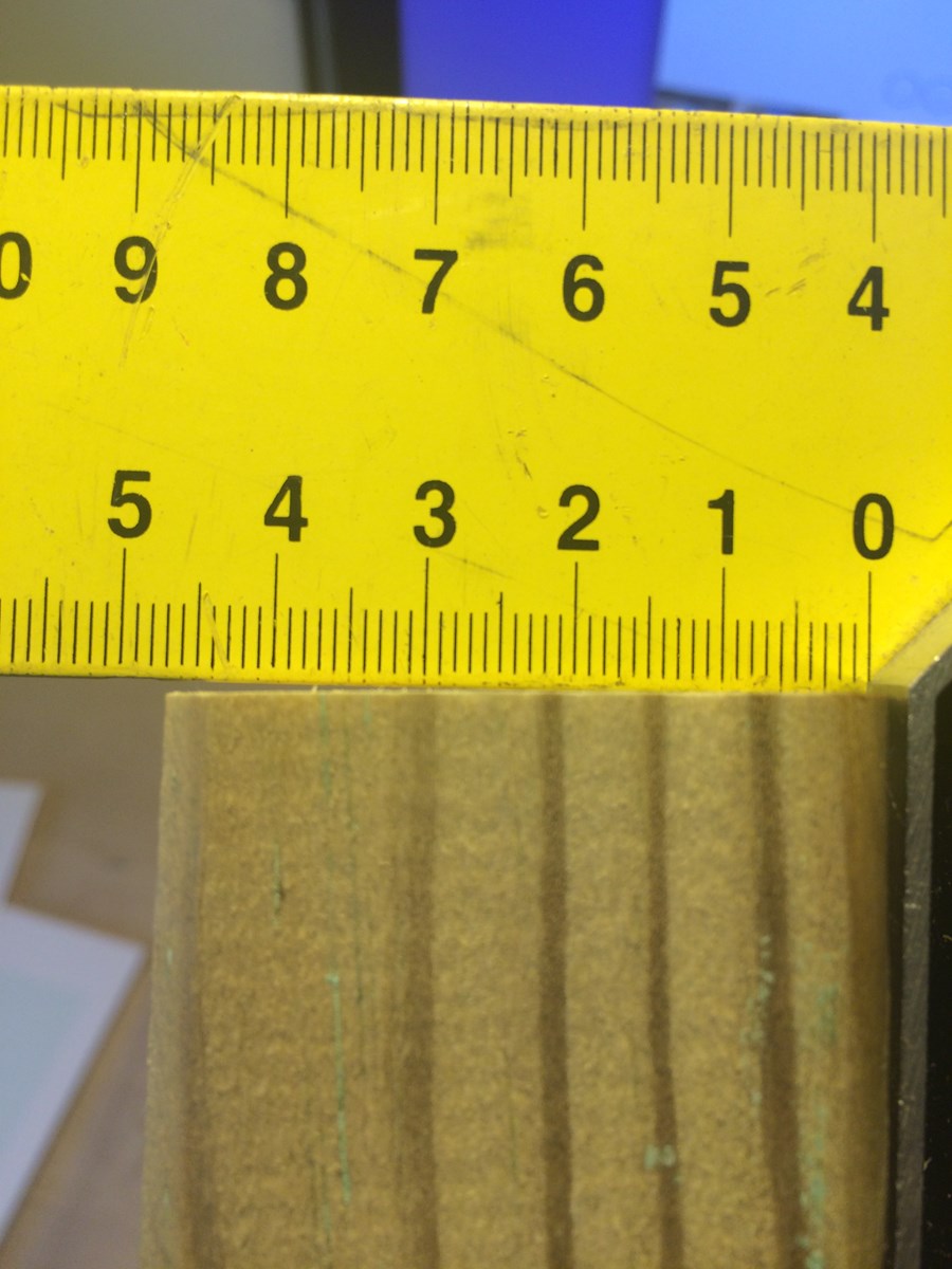

Min Metabo 254 M kapsav saver skævt. Ved en indstilling på 0° på geringskalaen og en indstilling på 0° smigskalaen saver den en større del af træet foroven end forneden.  Se til illustration vedhæftede billede. Der er ikke tale om, at den skærer skævt i forhold til anslaget, men at klingen skærer skævt igennem træet. Hvad kan jeg gøre ved det? På forhånd tak.
enten er den slidt i vippeakslen , eller justeringsskruen skal stilles lidt
kan dog også forekomme ved døv klinge , eller den presses for hurtigt ned

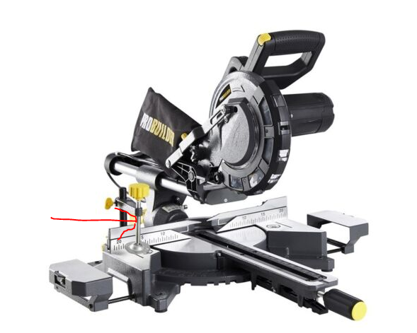

Tak for svar.  Hvor finder jeg justeringsskruen? Pft.
Sådan ser min sav ud.Der sidder en stor gul "fingerskrue" og vender bagud, se ved den røde pil. Vinklen er "trinløs".
