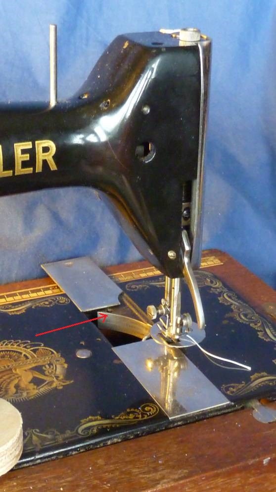

Billede med markering af stedet finder du nedenfor. Maskinen er fremstillet i Østtyskland omkring 1955. Nærmest alt teknisk udstyr fra Østtyskland blev sendt til Rusland efter krigen, så sikkert også det udstyr til at lave små bor. De havde mangel på alt muligt. Så det hul fik de ikke lavet. Sammen med noget filt og lille oliereservoir er hullet med til at smøre skyttens bane. Skytten indeholder undertråden.

Jeg har bor til stål fra 0.3mm og op, det er ikke noget problem, at bore et 0.5mm hul i støbejern, men det at bore det på stedet, kræver både en særdeles rolig hånd og en lille luft eller eldrevet maskine, for så små bor knækker meget let, ved det mindste skævtryk. Det kan måske klares med en Dremel, hvis der er plads. Det kan jeg ikke helt vurdere, ud fra billedet.
