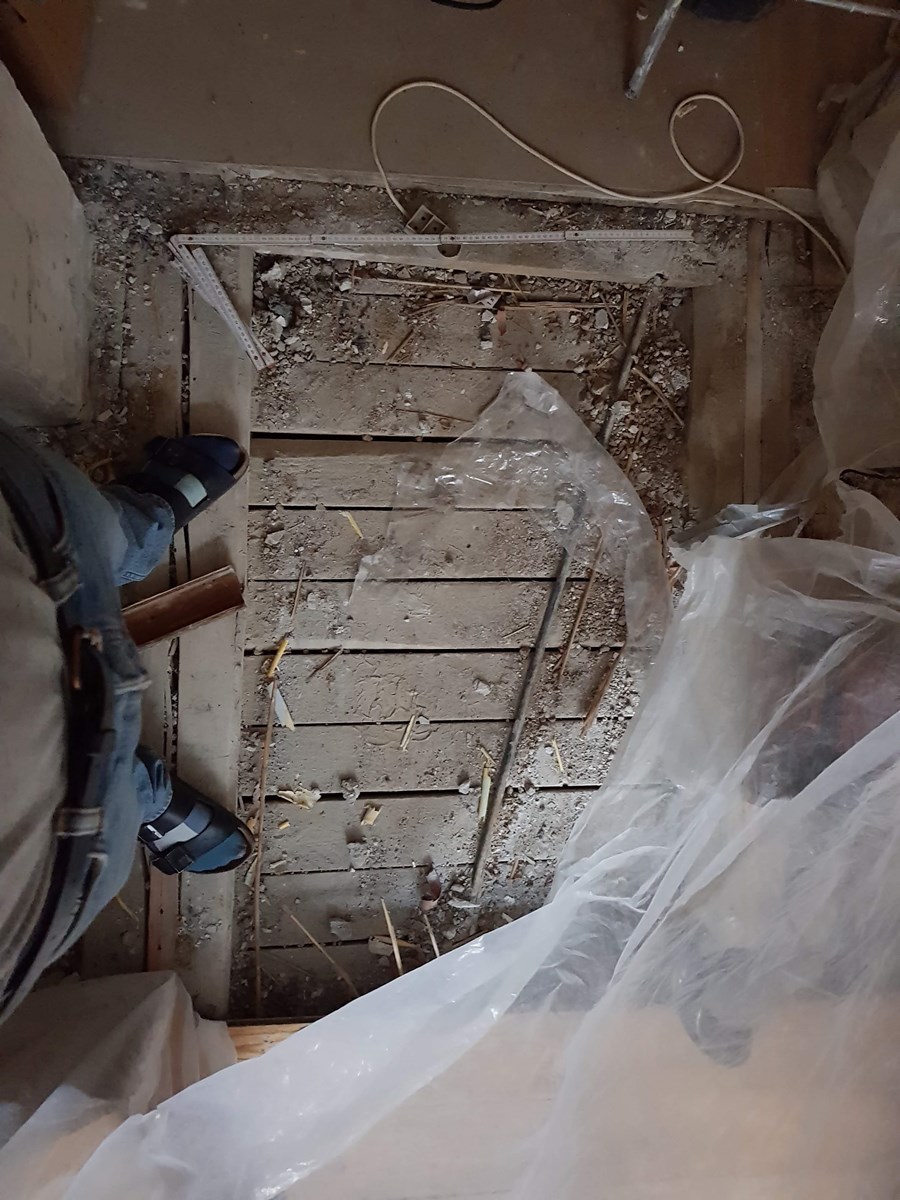

Vi skal have lavet gulv i entre og køkken i Pastellone puds. Her det meget vigtigt at vi får lagt et stabilt gulv som base for dette, da man risikerer at det sprækker hvis gulvet under bevæger sig. Det skal siges at det er to små overflader på 5 og 10 kvm ca.
Det skal støde op til et trægulv som er i resten af køkkenalrum.
Det eksisterende trægulv har en højde på blot 25mm.
Vores oprindelige plan var at fjerne lerindskud, lægge isolering, først ét lag fibergips 10mm og derefter et lag Powerpanel plader 12,5mm. Og så kommer der 3mm pastellone-lag på. ca. 26mm højt i alt.
Men bliver dette stabilt nok? Og hvordan vil det bevæge sig når man går på det? Skal det øverste lag være "svømmende" for at det kan bevæge sig uafhængigt?
Vores pastellone specialist anbefaler fermacell powerpanel gulvplader som underlag da de er mest stabile.
Gulvpladerne fra fermacell er 25mm tykke.
Dermed bliver det for højt hvis man skal have en plade under dette også.

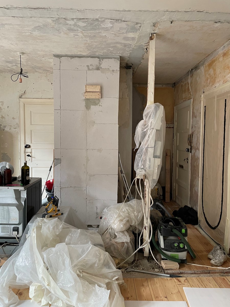

Der er 100cm mellem bjælker og jeg planlægger at sætte støttestrør imellem for hver 30cm.
Her er et lidt rodet billede, men kan kan se f. eks det lille område i entreen hvor gulvet skal rives op og det nye gulv skal støde op til det eksiterende trægulv. og et billede ned til etageadskillelsen.
