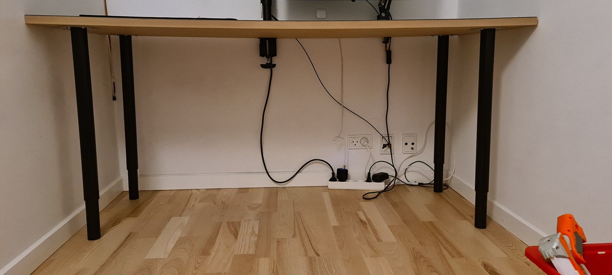

Jeg har lavet en nyt skrivebord til knægten af en MDF plade (1480x610x22) med linolium ovenpå og som er understøttet af 4 bordben. Mit problem er at jeg synes bordpladen er begyndt at bøje på midten (se billede) og han har ikke engang taget det i brug endnu.
Hvad tænker I man kan supplere med, for at bordet bliver stærkt nok. Der sidder en skærmen på midten af bordet der skal tåle vægten af to computerskærme + holderen.

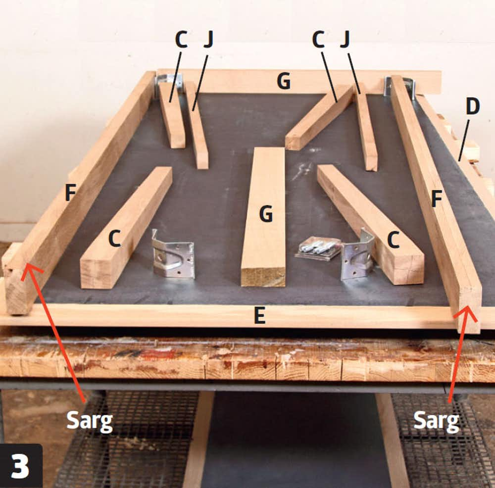

Billedet viser et helt stel, men det er kun siderne F du skal bruge, da du allerede har monteret bordben. Du kan muligvis nøjes med en sarg på for- og bagside, men når nu proppen alligevel er taget af, vil jeg anbefale du i samme ombæring laver en sarg på begge kortsider.

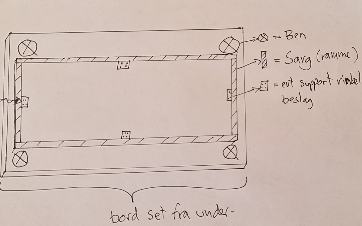

Jeg tænker at bygge/samle en simpel firkantet ramme (af lægte og vinkelbeslag) og lime den på bunden af bordet, så benene kan blive hvor de er.
1) vil du kun lime? Hvordan skal man sikre bordplade og lægte bliver limer tæt sammen? (Skruetvinger?)
2) vil du overveje at supplere med vinkelbeslag på lægten og undersiden af bordet?
3) skal man evt. lakere bunden af bordet ? Synes jeg har læst at bordet kan finde på at bue når man har limet det på den ene siden (lagt linolium på) og derfor skal have lak på den anden side?

Det lyder fornuftigt med en simpel firkant som du nævner.
Du kan nøjes med at lime, som holdes på plads med skruetvinger. Det er tilstrækkeligt til at sarg og bordplade er i tæt kontakt mens limen hærder. Det er unødvendigt med yderligere vinkelbeslag. Almindelig PVA lim er langt stærkere.
Det er ikke nødvendigt at lakerer på undersiden når du monterer en sarg. Linoleum er ikke det værste til at bue en bordplade.
