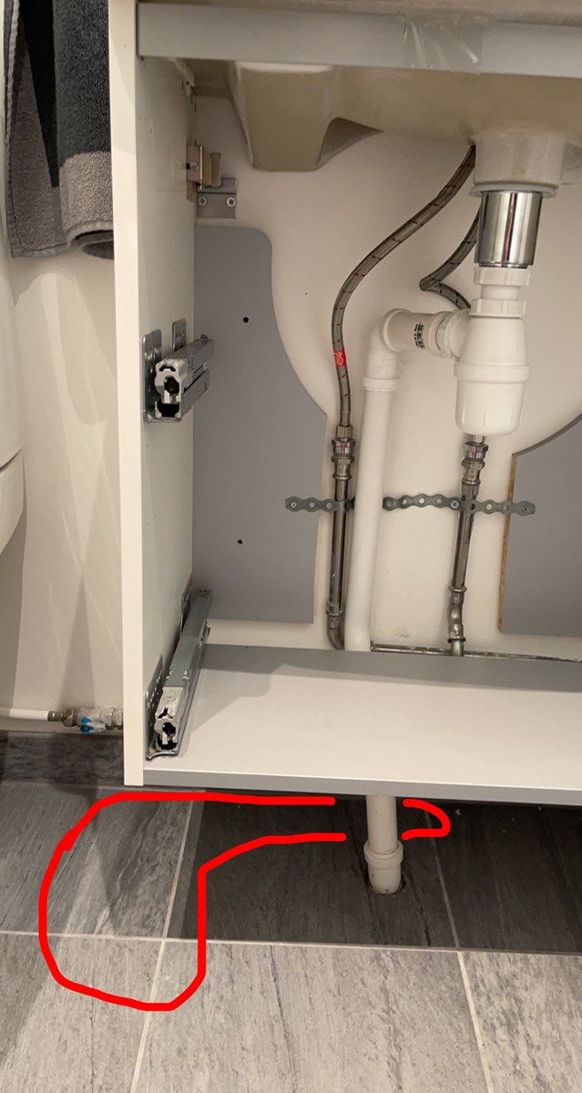

Kan du lægger nogle billeder ind af området?

Det er sådan ca her i det her område vandet lægger sig
Er der hul omkring hvor afløbet går ned i gulvet? Der skal der være fuget omkring.
Hanen til toilettet, er det kalk der sidder på den? Den ser misfarvet ud.
Elektronikteknikeren
Ja der er fuge omkring afløbet og det er mørtel/maling som er på hanen ved toilettet (som heller ikke er utæt). Og vandet ligger ikke i nærheden af gulvafløbet om morgenen men ca. en centimeter derfra og så ellers i det røde område.
