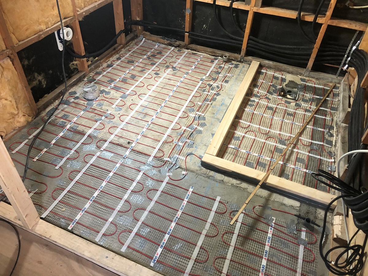

Hej! Jeg har gang i den store badeværelsesrenovering i vores gamle kolonihavehus.

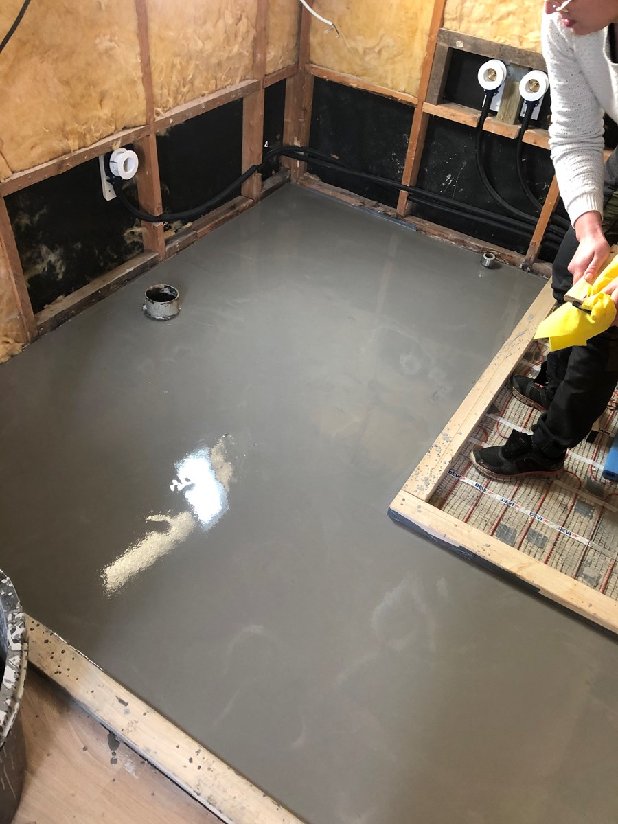

Gulvet var vind og skævt, men med okay fald mod det gamle gulvafløb. Vi har bygget en ramme omkring det område der skal have fald og har støbt med flydespartel uden om.
Kan vi godt bruge flydespartel til det sidste - altså der hvor faldet skal beholdes? Eller er der andet der vil egne sig bedre?
Du kan godt bruge flydespartel hvor faldet skal være. Blot blande det lidt tykkere, ( mener der står en opskrift på sækken ) og så fortsat holde øje og bruge vaterpas / lige bræt under afhærdning.
Træramme fjernes, og afløb fikseres så du kan bruge denne som leder. Det vil sige at brættet køres på kanten af det støbte gulv og ned imod gulvristen ( husk højde til fliser og lim ved afløb )
Det ville være godt hvis du kunne lave en leder langs de 2 resterne vægge, Og de brædder du skal bruge skal have forskellig længde, da afløb ikke sidder lige midt i bruseområdet.
Som du sikkert har erfaret så er der ikke tid til kaffepause under udstøbning.
