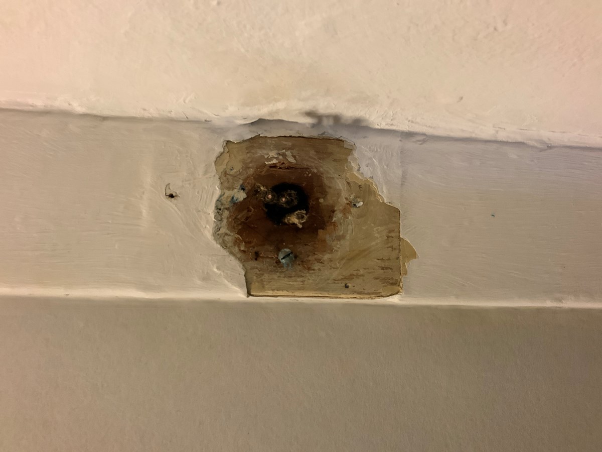

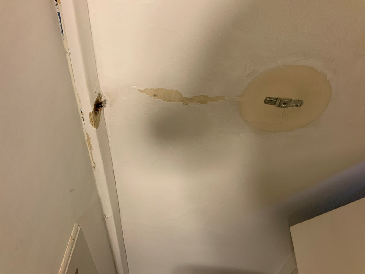

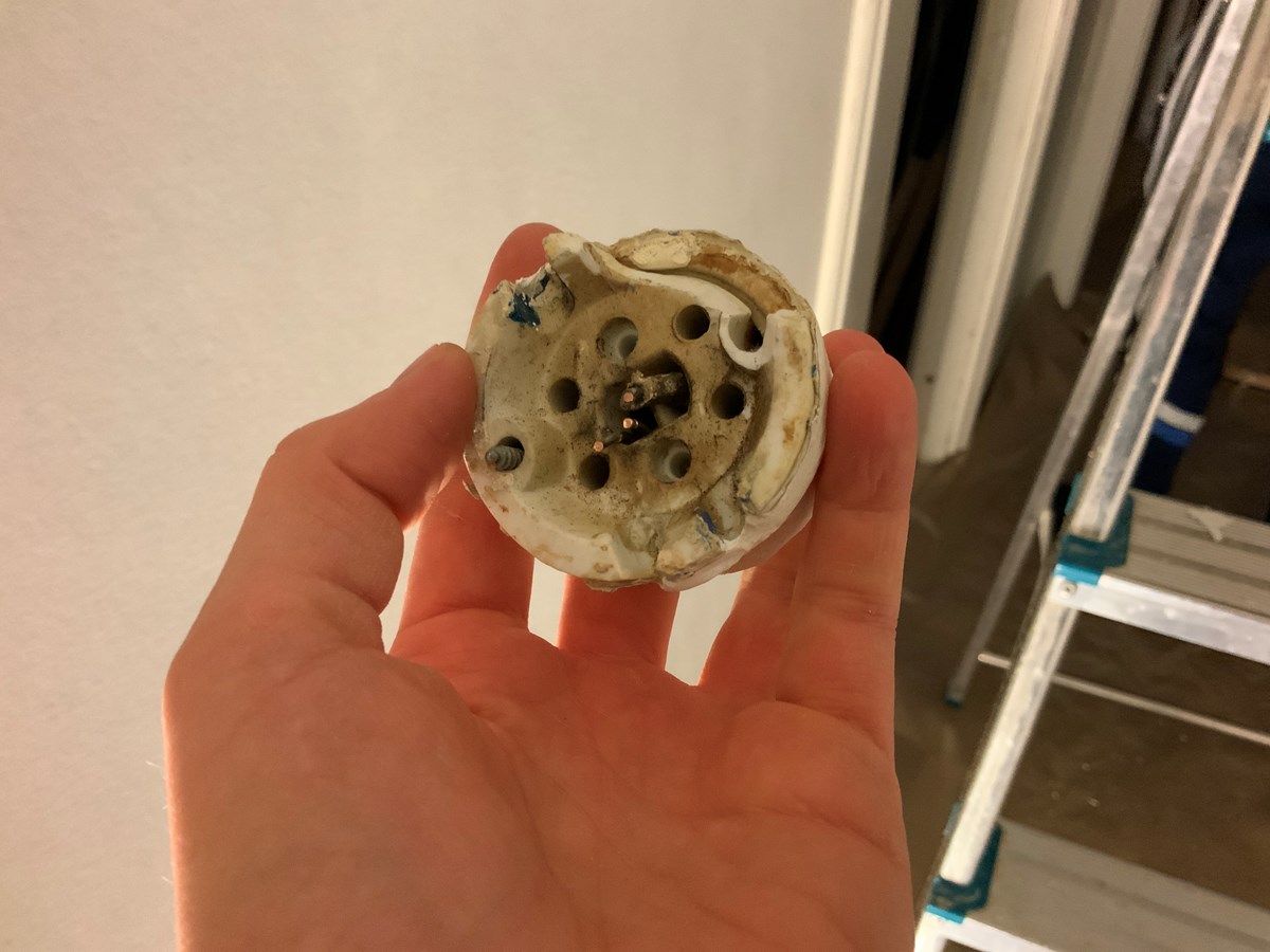

vi skulle pille en gammel lampe ned i vores entre i vores københavner lejlighed. Fatningen sat godt fast, så vi valgte bare at klippe ledninger over (vi havde slukket for strømmen) og da vi så skulle tænde for den igen, så er strømmen gået ud til vores køkken, stue og toilet.
Vi ved ikke hvad vi har gjort, eller hvordan vi løser det?
Der er tale om nogle gamle kobber-ledninger. Og det mærkelige er at de sad forbundet ud til vores lampe.
alt hjælp modtages med kyshånd!

Du har klippet 3 ledninger over. De 2 af dem sidder samlet i din fatning. Disse 2 ledninger skal samles igen for at få det til at virke igen. Det er 0-lederen som kører videre til den øvrige installation der skal samles.
Tak for hjælpen. Hvilken er 0-lederen? Det ligner at de alle tre har siddet i den gamle fatning :)
Hvis du kan se farven på isoleringen ved lampeudtaget har du en chance. De 2 ledninger der sidder samlet, er begge 0-ledere - og det er dem du kal have samlet. Den anden leder skal afsluttes med en samlemuffe.
Når du har klippet lampeudtaget, er det autorisationskrævende arbejde.
Du har i den grad kvajet dig, hvorfor klippede du ikke ledningen ud til lampen i stedet for i den faste installation. For at strøm til resten af installationen, samler du de to sorte. I morgen ringer du til en elektriker og får lavet installationen. Jeg kan se, at det er en klemlisteinstallation. Det er ikke det mest spændende at reparere (læs,  det er ikke sikkert, det er billigt). Din udløbsroset er ikke en fatning.

Fabrin, måske sige det lidt pænere. Jeg havde også først klippet ud til lampen, men den fatning som sad helt tæt på væggen var ekstrem grim og overmalet i flere årtier, så den ville jeg også gerne have ned. Men tak for det.
Jeg indrømmer, at det ikke var det politisk korrekte svar givet i en tone, som kunne misforstås. Du har klippet forbindelsen til den faste installation over og derved begivet dig ud i et område, du tilsyneladende ikke er helt hjemme i. Det, du har klippet af, er ikke en fatning. Kunne du skrue en pære i? Hvis du ikke kan det. er det ikke en fatning. Du har pådraget dig en udgift ved ikke at spørge f.eks. her i dette forum først. Men du er blevet en erfaring rigere og nogle kr. fattigere.
Hvis du i stedet for at klippe ledningerne af, havde demonteret dem i lampeudtaget, kunne der have været monteret et pænt udtag.
Jeg synes at kunne se 2-3 sorte, de samles medens den hvide skal for sig selv i en muffe.
Det er rigtigt, men de er bare lidt korte i den ende der skal monteres i den ny roset.
