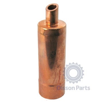

fik den her dyseholder med op med dysen nogle der ved hvor man kan købe værktøj  til og sætte den ny i med og om toppen skal af for og skifte den
