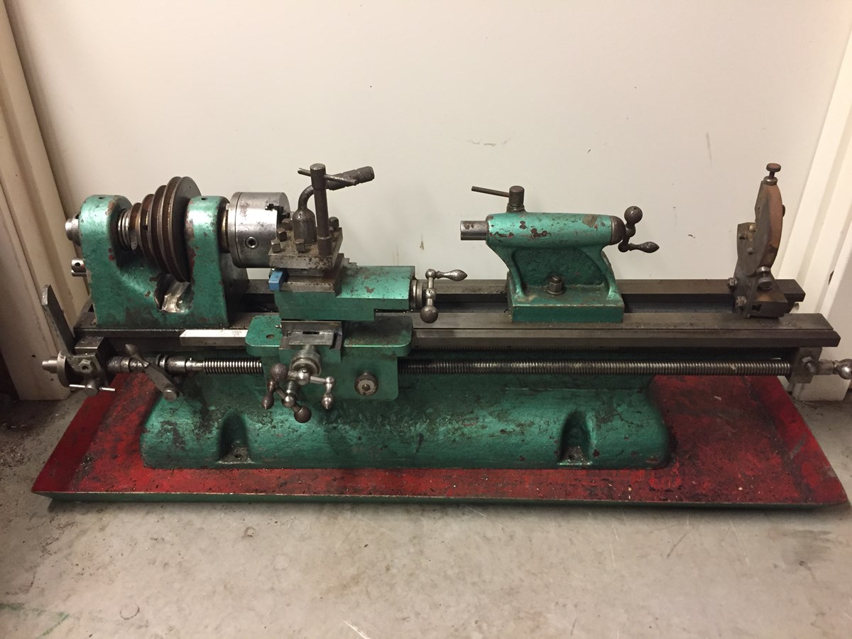

Vil høre om der er nogen der kan give mig en ide om hvor stor en motor jeg skal købe til min metaldrejebænk. Jeg har købt den på DBA og er ved at total renovere den. Den er 80cm lang og er lavet i støbejern. Der kommer en frekvensomformer2,2kw på drejebænken, jeg vil godt have at motoren er så lille så muligt  så den ikke fylder for meget.  Har haft kigget på en 1,1kw på 1400omd
Men ved ikke om der er nok bundtræk i sådan en. Er der en der ved noget til dette??. På forhånd tak Jesper

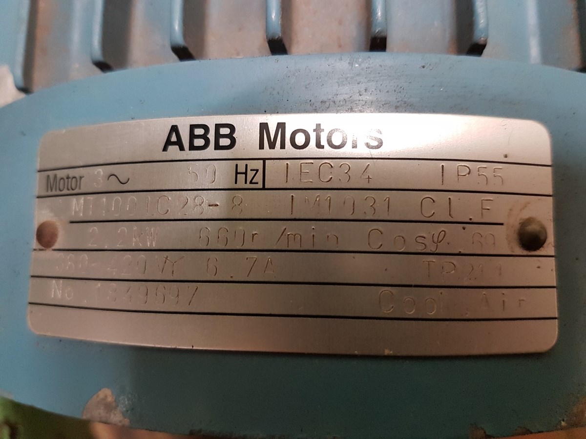

Jeg køre med en  2,2 kw 660 o/m  motor og en nedgearing der 1 : 2,66
Så ved 50 hz køre drejebænken ca 250 o/m, nedgearingen gør at jeg kan køre meget langsomt, og alligevel have stort moment.
For at komme op på ca 1400 o/m på drejebænken, køre jeg op på 275 hz  har på ingen måde oplevet problemer med trækkraften på højeste hastighed..
Har prøvet flere forskellige setup, det her fungere suverænt bedst for mig..
