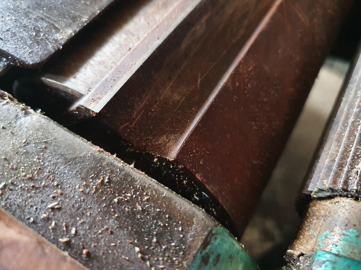

De sidder skubbet ind, så ingen bolde, så jeg skal havde hele tromlen ud.
Jeg tror nu der er små bolte bag en skinne som holder dem på plads. De skal ind og spændes fast. Det er ret sikker at tromlen ikke skal ud.
Prøv at lave den synlig og tag et billede hvor 1 af jernene ses.
