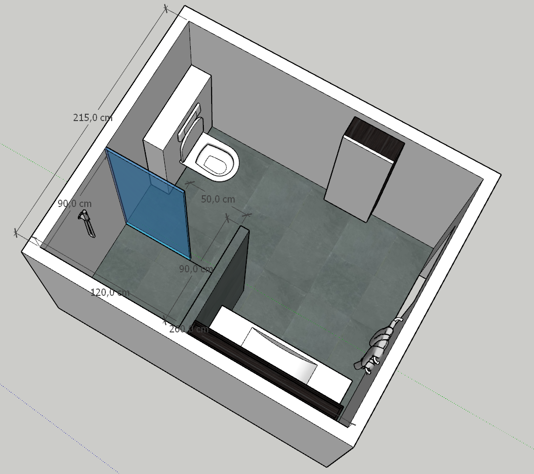

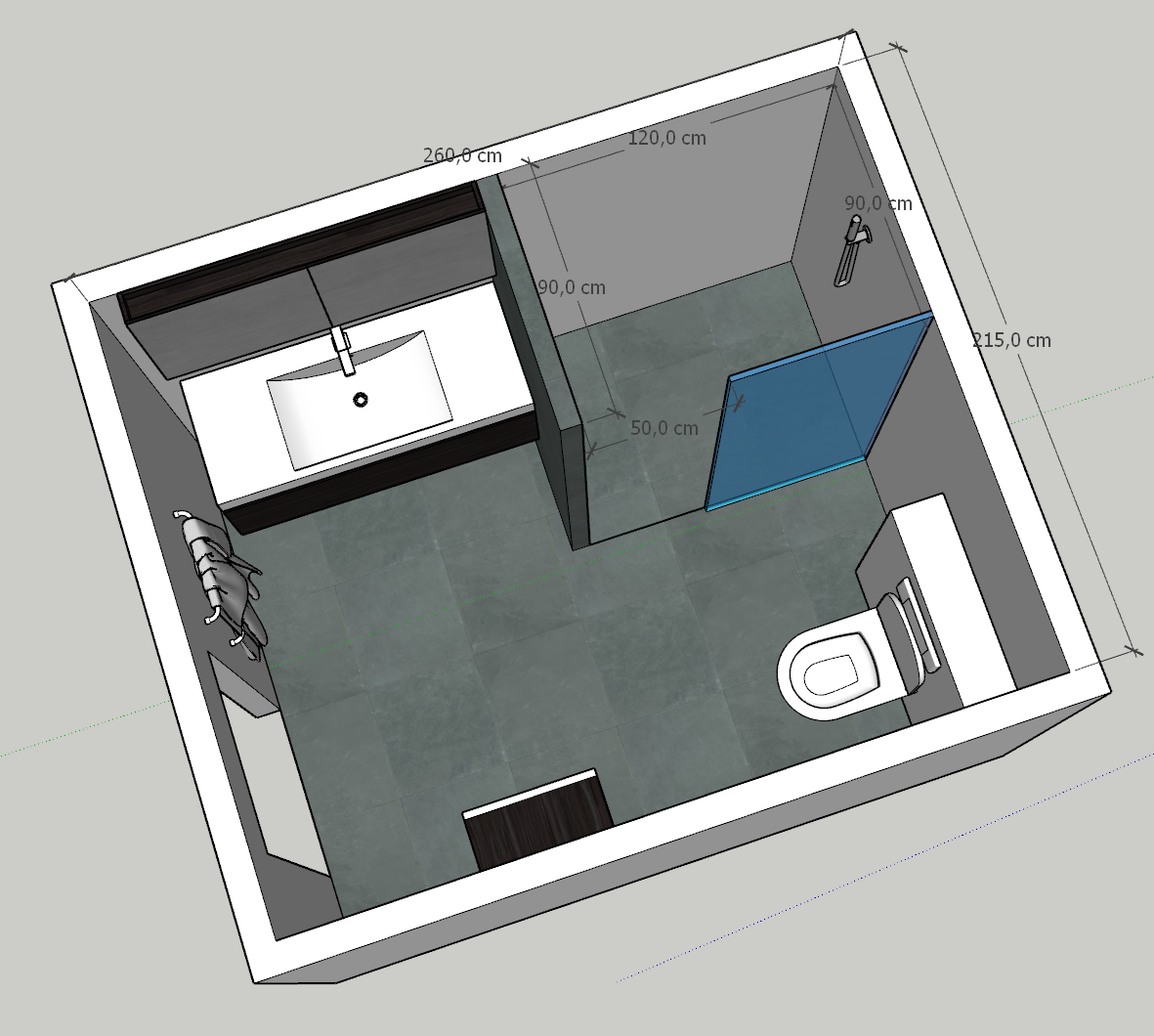

Badeværelse ide bibihest 407 6000 21-02-2021 11:02 Søger lidt kritik/råd omkring badeværelse Noget der bør placeres anderledes eller bare er dumt? 9 svar Følg tråden Annonce Annonce Annonce
djaydjay 1454 7200 21-02-2021 12:18 Ser vist fint ud, men du kan evt overveje at sætte toilettet på skrå i hjørnet, med et hjørnemodul som indbygningscisterne.Så virker toilettet ikke så klemt og du slipper for den lidt firkantede kasse i rummet.
bibihest Trådstarter 407 6000 21-02-2021 13:54 djaydjay skrev den 21-02-2021 12:18:00Ser vist fint ud, men du kan evt overveje at sætte toilettet på skrå i hjørnet, med et hjørnemodul som indbygningscisterne.Så virker toilettet ikke så klemt og du slipper for den lidt firkantede kasse i rummet.Tak, jeg startede faktisk med et toilet i hjørnet, men det virkede lidt forkert :) Den idé roder jeg stadig med, om det skal være det ene eller det andet.
ev elmand 30526 7480 21-02-2021 16:12 Det fremgår ikke hvilken del af huset toilet står op ad. Er det ydermuren kunne det reducere kassen noget hvis du tager inder muren med i pladsen til cisternen. Har nogen samlet det, kan det skilles ad. Samles igen ? ?m.v.h. Erik (1/2 ekspert i mange ting)
bibihest Trådstarter 407 6000 21-02-2021 16:59 ev elmand skrev den 21-02-2021 16:12:21Det fremgår ikke hvilken del af huset toilet står op ad. Er det ydermuren kunne det reducere kassen noget hvis du tager inder muren med i pladsen til cisternen. Den står op ad ydermuren, men det er en "massiv" mur hele vejen igennem, så ikke noget jeg lige kan hakke ud i desværre. Hvor tykke er sådan en ramme med cisterne? Har overvejet om jeg skulle sætte et lag gasbeton op på hele den del, som lidt ekstra isolering, så kunne man måske bygge rammen ind der. Men ved ikke om det giver noget, ud over synet
ev elmand 30526 7480 21-02-2021 17:04 Det er vel ikke massiv mur. Så er det et meget gammel hus. Det er over 100 år siden at hulmure blev almindelige. Mon ikke cisterne kan fås ned til 14 cm tykkelse. Der ses ikke et vindue men den skal du jo også tage hensyn til hvis der er sådan en. Har nogen samlet det, kan det skilles ad. Samles igen ? ?m.v.h. Erik (1/2 ekspert i mange ting) Annonce
AskH. 1414 2860 21-02-2021 17:31 Det er en mindre ting og måske bare mig, men det virker klodset med det skab som står midt på væggen lidt uumotiveret afhængigt af hvordan døren er kan det flyttes ind i hjørnet og nok give fornemmelsen af et større rum med mere luft Ask
erikkesvaert 181 26-02-2021 23:13 Placer vasken helt op til væggen og fug .,, det ser u elegant ud med et hul mellem vask og væg samt umuligt at rengøre
Christian M 1506 6700 27-02-2021 08:54 Overvej eventuelt at opføre en decideret væg, i stedet for glas ved bruseren?Så slipper du for at skulle pudse glas i ny og næ, samt kalke glasset af. Mvh. Christian M
TRRA 1291 2770 27-02-2021 09:14 Overvej foldedøre til brus. Nogle modeller kan foldes ind i hjørnet og det giver en helt anden oplevelse af rummelighed ift faste vægge.Så ville jeg have vask på modsatte væg og toilet hvor vask er nu. Hvis man er to brugere samtidig er det bedst at der er åbent omkring vasken med stort spejl. Mvh Troels
