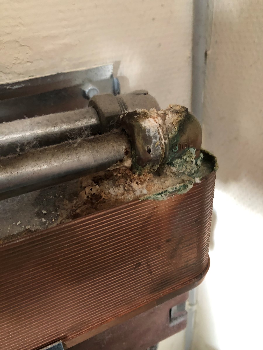

I forbindelse med energirenovering opdagede vi, at der var lidt bøvl med returvarmen. Vi havde derfor en vvs’er ude, som afhjalp problemet.
Jeg har intet forstand på området, men jeg vedhæfter et billede. VVS’eren nævnte intet om det, men er der nogen af jer kyndige hoveder, der kan sige om, det er helt normalt og ufarligt, at det ser sådan her ud:

Omløber og pakning har ikke været tæt. Prøv at fjerne aflejringerne omkring samlingen og se om der siver vand ud. Det er et typisk tegn på en samling, der har været en smule utæt fra begyndelsen og nu er blevet tæt.
